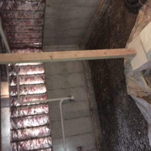

我把爬行空间放在引号中,因为这更像是没有污垢地板的未完成的地下室。高于7-10'以上等级的托架。地板斜坡5'在中间。我目前没有计划完成地下室。
房子在第六区。我想让它的加热更划算,并保持湿度控制。
我的计划如下:
1.将15-20密耳塑料放在已经走过的当前塑料板上,现在覆盖在孔中。使用胶带重新连接到基础和密封。
2.使用泡沫粘合剂将2“EPS或XPS片材或XPS板粘在浇注的混凝土基础上。胶带关节。在混凝土墙顶部留下3“间隙。
3.螺钉2″polyiso箔面刚性泡沫到螺栓之上的箔面batts看到混凝土墙。在边缘托梁上做同样的事。
4.安装除湿器。
我对天花板上的隔热层感到困惑,里面有牛皮纸,但这里有暖气通风口,所以我想我会把它们放在一边。目前没有模具问题,因为我认为原来的塑料在地板上是良好的形状的大部分生命。
只有其他问题是火灾额定覆盖。我不确定如何处理这一点。我不想在这里使用墙板。
我错过了什么吗?
  1. 詹姆斯·博德尔||#1
    图片没有附着......
  2. 詹姆斯·博德尔||#2
    再试一次

    空间下部存在常设水。它位于一层岩石/砾石以下,所以塑料不会坐在水坑中,并通过法国排水管喂食,到距离房屋几百英尺。我要安装一个屁股,以掉下来的时间更多英寸,但是在几个小时的抽水后,我看到水位的变化很小,所以我认为将其引导喂养最佳,因为我可以保持下面的水平塑料我没有看到添加贮槽的令人信服的原因。
    我正在检查我的混凝土墙,并且浇注有很多入侵和突起,主要是在形式似乎。墙壁不平坦。虽然入侵可能不是问题,但任何突起都肯定会影响与泡沫的接触。人们如何清洁那个?我认为可能会带一个气动的凿子或锤子钻,凿子,只是把它们击倒。似乎比泡沫中的匹配孔更容易。
    我很犹豫,去除任何绝缘作为空间,加热时,比房子更冷20度。另外,悬挂干墙会有一个完全疼痛,但我让你在火灾问题上。当我买它时,房子就像这样,顺便问一下。我确实添加了几个烟雾和CO探测器,而不是房子的任何地方。

    一旦你将地下室的墙壁隔热,这个区域就不会那么冷了。但我理解你为什么还想把玻璃纤维留在天花板上。这是你的选择,不过我建议你注意消防安全。
    具体问题上的颠簸是否取决于你的判断。小的碰撞并不一定是个问题——只要在安装时撞击硬质泡沫,碰撞就会在硬质泡沫上产生相应的凹痕。
