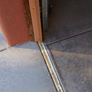

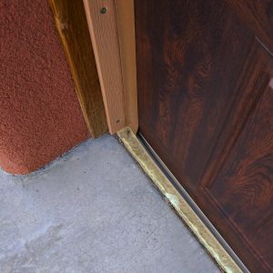

      你必须要有车库门在泡沫上关闭的区域的图片吗?

    终于有时间坐下来回应了。我当然会在所有GBA面前羞辱我自己,因为我在完成我的项目是多么的慢。我妻子已经对这种特性非常熟悉了。
    我在车库门附近拿走了板坯的温度和基础周边,并靠近与房子共用的墙壁附近。在房子附近,板坯接触地下室基础,我在板坯上持有大约54F,墙上的58。从房子墙上大约六英尺,板坯读取47f。令人惊讶的是,根据我使用的热电偶传感器,从那里到车库门(约18')的掉落仅为1-2度。房子基金会没有与平板联系人隔离,所以我肯定会在那里失去热量。我的错。
    当时的外部温度为30F,车库中的空气温度为45°F。板坯大多是47F和围裙35f。
    该板在门开口处与车库围裙隔离,车库的两侧不与房屋共享接触。楼板是相当一致的注意,运行大约12度比外部混凝土围裙。这可能是一个有点滑的结论,多少损失我正在遭受只用1“蓝板来突破。所有的门都朝南,这里的太阳负荷相当高。我计划这样做是为了利用温暖来减少围裙上的冰和雪。在9英尺的范围内效果很好。之后就是冰封的地狱。
    我可能看到损失通过钢筋和接触我与基础在开口。水泥承包商确实不建议将板漂浮在3”回收的XPS上,作为一个完全不绑定的元素。可能是一个好决定,因为你可以看到停机坪和厚板保持的位置相当好。门垫片的吻痕在阳光下可以看到褪色和污迹线。起初,我只打算让门垫贴在泡沫线上,但老鼠和人的最佳计划有时会出错。请忽略侧面未完成的门饰
    车库的隔热水平与房子、R-19墙、R-20屋顶相比并不高。我只是想调节室内温度。夏天是由太阳照射在门上形成的,这些门名义上是R11,温度高达80华氏度。不过,正如我在之前的评论中指出的,它很少低于40,大多徘徊在50左右。希望贴出来的图片能帮你弄清楚你的车库设计。

    小附录。泡沫已经暴露,因为你现在看到了三年,汽车不受保护。我旨在修剪泡沫,并倒入一些用于露台裂缝或填缝管中更好的质量混凝土封口机销售的裂缝密封胶。如上所述,我没有完成我的项目。
