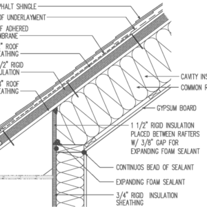

    我应该说明我说的是一个没有通风的平屋顶。它看起来就像附加的细节(除了水平的,显然)。屋顶护套的接缝将被密封,在纤维素腔隔热层上方形成一个空气屏障。我也会注意把石膏板做得很紧,但不希望把它作为所有的终极屏障。(这个空间将是一个艺术工作室,有许多灯具,天花板上有几扇天窗,露出几个小洞。)
