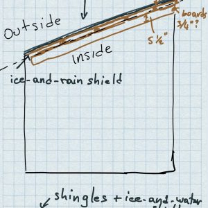

      从外面开始,是沥青瓦;冰雪和雨水的屏障;3/8英寸(我想)胶合板;1 1/5”间隙(由2x4的安装平;天花板的木板,我很确定比胶合板厚(我相信他们可能是3/4英寸的实心板)。横梁,垂直于房子,我说过,有5又1/5英寸深。
      你为什么要完全跳过喷沫呢?这也能节省成本吗?
      你是否建议在5 1/2英寸厚的实心polyiso板上停止?我在考虑穿过横梁的深度,这样(a)有更多的隔热层,(b)泡沫层来中断任何热桥,否则就会发生通过木梁。或者你是在建议,像我原来的计划一样,我在木梁上钉上一块polyiso板?那样的话,不管我需不需要泡沫喷雾剂,我都需要捆绑/贴膜吗?
      我附上一些草图,以更好地说明Iw正在考虑做什么。(在下面的草图中,暗黄色区域表示我正在考虑安装的实心polyiso板,并将其固定在木梁上。

      抱歉,道格,我想我还有个问题要问你有没有简单的方法来解释怎么把毛条嵌入泡沫里?我认为这样的皮毛条必须坐平板,并被拧进木梁,与螺丝通过1“-2”泡沫板。
      1. 道格基金会||#11
        当我说嵌入时,我只是指用一些长螺钉将一些毛条固定在最后一层(温暖的一面)的Polyiso到原来的天花板上,小心不要穿过屋顶层。这(毛皮)给你一个坚实的钉区域完成的木天花板,如果这是你的选择。我已经使用这种方法好几次了,它提供了一个密封的组件,在最小厚度的高r值。你当然可以用Polyiso覆盖光束来减少那里的热桥。
        1. Matt2021||#12
          面团,谢谢你的解释!我确信我想做的事——把板子固定在木梁上,穿过泡沫层,是正确的方法。
          所以,如果是你,你不会麻烦喷雾泡沫公司使用闭孔泡沫;你会选择多iso板。你认为会更便宜吗,还是有其他原因?我想到的一件事是,闭合的手机永远不会完全闪光与木梁(它不像打开的手机,然后可以切割,可以形成一个漂亮的平面,以附在polyiso板。不幸的是,我担心开细胞对我来说真的不是一个选项,因为我需要达到DCContrarian下面提到的R38值。
