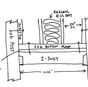

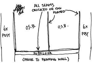

    该建筑物尚未建造,但公司建设犹豫不决,偏离他们的标准做事方式,而不会给我一个过高的上限。我足够高兴,我可以让他们在适合我的结构周围安装tyvek。我不确定他们是如何做到的,但我想我只是在裙子之间看着Tyvek的背面。如果需要,我可以提出进一步的细节。
    我附上了我正在考虑的墙壁组装的基本图表。用罐装泡沫或填缝密封剂密封接缝,然后在2x6墙壁组件中框架,然后用摇滚螺母隔离。如果我不清楚或者我只是俯瞰着什么,请告诉我。
      马丁Holladay||#3
      Reimhagen,
      如果你在柱子之间嵌入墙板,你的墙将没有任何连续的空气屏障,除了特卫强。(柱子和你建议的OSB面板之间的垂直接缝将不可能密封——柱子的季节性移动将导致裂缝打开。)
      Tyvek可以是一个空中障碍吗?可能是。它真的很难得到它 - 因为在壁板安装期间,建筑物始终撕裂Tyvek(带锤子,紧固件和梯子),因为每件Tyvek的周边都需要与空中屏障的其余部分加入(在地板组件和屋顶组件中)用某种类型的空气密封方法。

        我想这个问题一定和安装无鳍窗类似。如果填缝剂在这种情况下能起到很好的作用,那么它在这里也能起到很好的作用吗?当然,对于窗户来说,他们更关心的是水而不是空气,但季节变化也一定是一个问题。像DAP dynaflex这样的填塞密封胶听起来比罐装泡沫胶对移动有更大的耐受力。
        如果您认为填缝密封胶也不是足够的,那么填缝/罐头+胶带泡沫板代替OSB?那会忍受更多的运动吗?

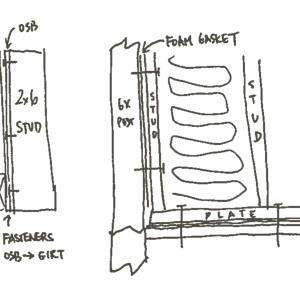

        只是有一个想法 - 如果我沿着我的2x6墙壁组装的背面钉在螺柱上,那么如果我钉在螺钉上,那就什么是怎么办?如果需要,组件将在柱子之间升高到柱之间,并且周长将使用门槛板垫片胶带密封并填充。
        我相信这将使OSB移动更少,因为组装将是非常刚性的,泡沫垫圈是更宽容的运动。它甚至可能有助于减少移动,因为整体结构将更加僵化……
        附加图。

          当使用结构螺钉(例如,GRK Casteners)而不是指甲,当将墙壁组件连接到柱子时,可以帮助一点防止柱和壁组件之间的运动,以保持密封气密。
