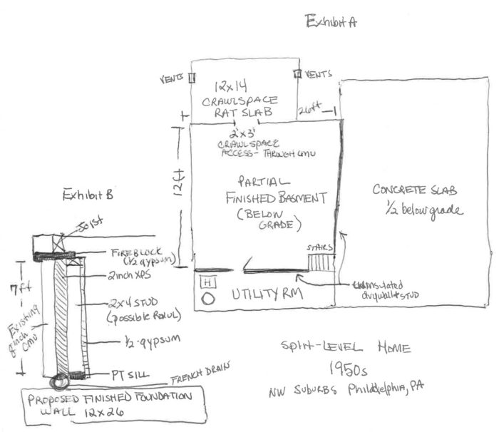

我的地下室位于宾夕法尼亚州费城的西北区郊区,是一栋建于20世纪50年代的分层住宅。(分层住宅基础布置及墙体施工方案见附件)
当我们购买家时,低于等级的地下室已完成2个小房间,并且其余的地下室是未完成的杂物间(锅炉/热水器)。然而,我们不得不拆下由模具(先前的建造者通过将毛茸茸条带连接到混凝土基础而导致螺柱壁腐烂的混凝土基础而连接到外部基础墙壁连接到外部基础墙壁。)(它应该应注意,地下室具有内部法式漏斗,这些漏斗连接到杂物室内的漏斗泵。地下室的成品部分已经完成了层压地板,没有迹象/问题在地板上没有洪水/挤压的问题)
在夏天,我们在家里建造了一个日光浴室,在家里建造了一个带有2英寸的爬行空间。大鼠板和通风口。通过删除地下室墙的2'x3'来创建对爬网空间的访问。(见附件)
I am now in the process of partially finishing the basement again (i.e putting back up the the 2 interior walls that are on the exterior portion of the home.) The plan was to cover the exterior foundation walls with 2 inch xps, then 2×4 framing (with 0.5 gap between studs and xps) and then a 1/2 inch gypsum. Also a possibly of filling stud bay with Roxul for further insulation. I will attached gypsum board to the ceiling/floor joist above the stud wall cavity/xps to act as a fireblock.
我现在的问题是处理2'x3 '的通道,这个通道位于外墙中间(也就是让它对完工的地下室开放,或者用一些泡沫板/水泥板的组合通道面板覆盖它)。现在是冬天,虽然通往爬行空间的通风口关闭了,但爬行空间非常冷。我不确定什么是最好的情况下,完成地下室与此附件12×14爬行空间。一个问题是- 2英寸xps是否足够,如果访问保持开放-因为技术上绝缘不会是“连续的”R10。(即在空钉槽中添加罗旭德??)(打开通道会导致霉菌/发霉吗??
我也必须注意的狭小空隙似乎有2英寸的内壁上的泡沫板(不通风地区)和R19绝缘龙骨(不过,我相信安装程序安装R19向后,因为面临绝缘面临狭小空隙地板-我可能是错的)。
任何回馈如何处理爬行空间/爬虫访问和/或进一步输入施工建议。

    最好的方法是确保爬行空间是密封的和良好的绝缘。你不想要任何外部通风口。
    您可能希望为爬行空间墙添加更多的绝缘,尽管我想到了以密封的方式将通风口密封到外部将朝着保持爬行空间温暖的速度。以下是有关此问题的更多信息的文章链接:建造一个没有通风的爬行空间.

    谢谢你的快速回复,马丁。如果我要密封通风口,并在爬行空间墙壁上增加额外的隔热层-(1)我是否从天花板/搁栅上移除r19面隔热层和/或(2)将爬行空间的通道开放到已完成的地下室/创建某种类型的进入面板?

    从天花板上移除R-19击球率是可选的。只要贝蒂确实很好,只要它们没有模具,就没有理由将它们删除。
    检修门也是可选的。如果爬行空间在你家的隔热层内,就不需要门禁。如果爬行空间仍然感觉凉爽——这是空气泄漏的迹象——如果你愿意,你可以安装一个绝缘的出入门,将爬行空间与地下室隔开。

    再次感谢。最后一个问题,是斯巴特绝缘的面部朝向爬行空间地板的家庭的内部 - 或者无关紧要。它面向爬行空间地板。

    对于有效的击球,它需要在纤维两侧的空气屏障。如果你将把一些床单作为爬行空间的天花板,它无关紧要,但如果你不是,那么脸上的概述就在爬行空间。也应该将贝顿连接到上面的底层,使得底侧空气屏障。
    当你绝缘和密封爬行空间墙壁的面,蒸汽延迟变得有点没有意义。但如果它们是沥青牛皮纸面,当它们潮湿到足以支撑霉菌时,它们就会变成蒸汽打开。
