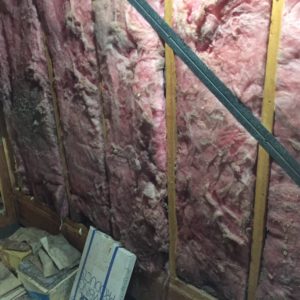

    在那些墙壁中,我看到很多泄漏。玻璃纤维的任何暗区都来自空气中的污垢泄漏。我在地方看到宽松的斯巴特,在电箱周围缺少绝缘,在阁楼侧没有空气障碍。您需要检查垂直通风管周围的泄漏,这些是通过天花板泄漏的经典斑点。

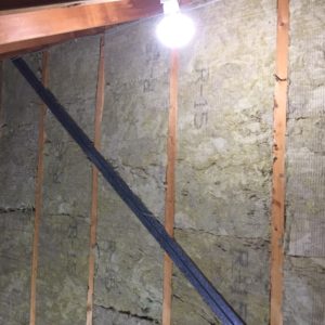

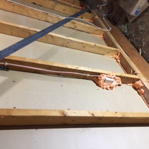

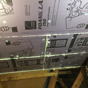

    我的阁楼墙和你的很相似。我附上了一些前后的照片。我用的是XPS,因为它非常便宜,而且我还没有安装点火屏障。我用罐装泡沫封住了墙壁上的所有缝隙,XPS在周围粘了起来。我试着用泡沫喷雾而不是胶带连接面板。我不确定我是否会再试一次。面板被切割得很窄,因为我无法将全部4x8钢板穿过入口楼梯。
    我取出了原来的R11玻璃纤维,因为我发现里面有老鼠筑巢。我把它换成了R15矿棉。
