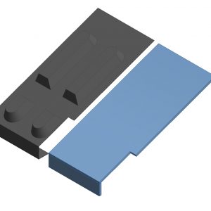

      我的下一步是决定已经做或diy的困惑。当我看家得宝和洛斯时,我发现他们没有像伯杰产品Accuvent那样的16英寸挡板。见插图。他们携带的是12英寸或24英寸宽的。任何选择将需要切割周围的椽和托梁组件。我看到一些贴着胶合板的商品作为选择。
      我倾向于自定义挡板从1/2"或1"挤压聚苯乙烯。我在想,我将长度削减到32“或48”,以最大限度地从4x8页的材料削减。

        很多建筑商都选择现场制作的挡板和硬质泡沫材料。我自己也做过,但我有一堆零碎的东西让我开始。如果我要买材料做这件事,我会考虑胶合板,因为我可以用钉枪把它们固定在合适的位置。换句话说,你可以通过这个过程,然后决定什么对你来说是有意义的。

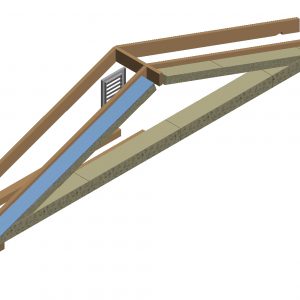

      问题,(暂时忽略代码需求)。请看附呈的形象。一些绝缘材料沿搁栅放置,一些沿椽放置。所有同时留下2“空气间隙,以减轻冰融化在冬天和沥青瓦在夏天过热。两层保温层的混合系统,中间有一个很大的气隙,气隙在上面,难道不是比单层地板或天花板提供更好的绝缘性能吗?

        >“两层绝缘的混合系统,中间有一个很大的气隙,上面的气隙,难道不比单层地板或天花板具有更好的绝缘性能吗?”
        不。它会带来一些好处,但在任何给定的总r下都不会带来相同的好处。
        屋面保温层与地板保温层之间的大气隙是一个大的热旁路,其性能受到山墙通风的削弱和山墙的其他损失。不管屋顶甲板隔热层的r值是多少,一个隔热良好的风洞几乎没有什么好处。
        这就是为什么在通风的阁楼中,只有地板绝缘的r值才算符合规范。

    +1对于Dana的建议,将再生或盈余多自动用于挡板。Polyiso比XPS更容易使用这里(Polyiso更容易切割,更刚刚刚性,更容易磁带和密封等)。This is a PERFECT application for reclaimed polyiso because a squish or nail hole doesn’t matter here, and If the insulation is manufacturer seconds that ok too — you aren’t really using it for insulating value when you’re building a battle with it.
    隔热层之间的大空隙会伤害你。一旦空气空间变得足够宽(大约一英寸左右),就会开始产生对流,帮助热量四处流动。隔热的要点是防止热量四处流动。一般来说,隔热效果最好的是单层,较厚的隔热层,而不是由空气隔开的两层。
  5. 马特·F||#9
    不分离绝缘层的另一个原因是它不会有效地通过天花板托梁解决热损失。气隙允许通过托梁损失的热量分配然后通过椽子转移。如果绝缘层是单片的,间隙不会产生太大差异,但它们不是由于框架。您希望通过更多导电元件阻挡热流路径。
