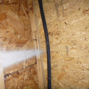

我搜索了这个网站,发现了很多有用的信息,但对于什么是改造辐射地板隔热的“最佳”方法,没有明确的共识。情况是在没有传热板的情况下,固定在底层的循环油管暴露在外。从绝缘的地下室和爬行空间可以相对地到达托梁隔间。气候区6。
根据我收集的信息,我应该把钱花在隔热产品上,而不是辐射屏障上。这似乎是最好的方法将安装箔面polyiso紧固和密封高达4″从油管。创建的空间将提高r值稍微超出polyiso。这将是劳动密集型的几个领域,由于奇数框架间距和其他东西在托梁海湾。
一个较低成本的选择是安装贴面玻璃纤维钉在地板托梁的底部。如果玻璃纤维和管道之间有一个空气空间,似乎不会有太大的关系,因为它将不是一个密封的安装。
似乎任何类型的绝缘都要好得多,因为它现在没有绝缘。这至少将减少下面的地下室和爬行空间的热量损失,并改善分布,虽然这很难说多少。我们计划比较分销改善的成本,以加入冷气候热泵。

    你能张贴安装的图片,包括托梁湾的端部吗?
  4. 布伦特梅伦||# 4
    感谢您的反馈。可以改装传热板,需要拉动握住血管的许多钉。加热承包商表示,这是较新的进入管道,似乎状况良好。我只有一张照片,它不是很好,但我已经附上了它的价值。改造板和安装玻璃纤维可能比切割和拟合的Polyiso成本低,因此我们将探讨该选项。

    看起来你用的是TJIs而不是尺寸木材托梁。这意味着你不能使用通常为木质框架设计的球拍,因为它们只有15英寸宽。有16英寸宽的球拍设计用于钢框架,可以工作-你可能或可能无法在盒子商店类型的销售点找到它们,但钢框架在商业建筑世界是常见的-他们在那里。r13可以用于像这样的区域隔离。

    谢谢,丹娜,谢谢你告诉我。当我在寻找合适尺寸的传热板时,我得出了关于三元乙丙橡胶管的结论。在托梁湾玻璃纤维似乎是最合理的选择,以改善分布。框架是混合的;对主要区域进行粗锯,间距从12"到16"不等,在一个爬行空间中使用尺寸木材,在另一个爬行空间中使用TJI。所以不同的宽度将被采购和切割。
