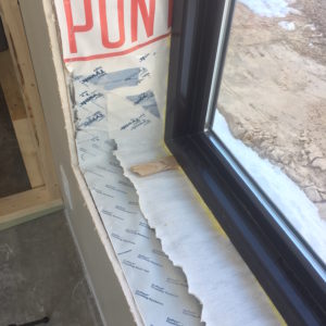

我的毛茸茸使窗户粗糙的开口有点太紧,我只是不能让泡沫回到内部间隙。这只是在拐角处制作珠子。我正在使用一把伟大的东西。我应该修剪泡沫,并使用某种填缝来密封它吗?也许我可以在那里使用薄的垫片和填充一点玻璃纤维绝缘。只是不确定这里最好的解决方案。
    迈克尔·梅因斯||#1
    斯科特,我听说人们将小型柔性管插入安装喷嘴伸展罐头泡沫中,但有了这样的小空间,最重要的是创造一个良好的空气密封。如果您可以在那里挤压一些纤维绝缘,请参加它,但内部的高品质填缝或磁带更为重要。
  2. 斯科特K||#2
    谢谢michael。我会看着那些瘦的管子,但我从未想过使用录像带,我想我看不到为什么不起作用。它可能比填缝更容易和凌乱。我在窗户周围使用木材回归,如果我在拍摄窗框时要小心,它应该被木材回报隐藏(是正确的术语?)。

    不管你做什么,都会漏气的。您正在将窗口密封到您的wrb上。在你的图片中,你的wrb被包裹回到粗糙的开口中。当你做吹风机门测试时,空气会从wrb后面进来,没有这样的东西作为wrb空气屏障是有效的。
    将wrb与窗框平齐,并将窗口密封到wrb和wrb到框架。在你的情况下,由于你粗糙的开口太紧了,我会使用密封胶,通常我会在泡沫枪上安装一个喷嘴接头,在框架和wrb之间注入泡沫,在wrb和窗户之间迅速注入第二颗珠子,在任何一颗珠子凝固之前,这样就会杀死两个通道。
    理想情况下,当建筑时,你们的wrb被切割成和粗糙的开口齐平,你们的窗户泡沫将一次性密封窗户到框架和osb/框架接缝。有时,柔性盘防水胶带下面会有空气,尤其是在角落里,这是很多人错过的另一个地方,预成型的角落和密封剂将处理框架和薄膜胶带之间的盘区域。盘胶带和窗户之间的泡沫。
    如果需要拉出泡沫,请使用往复式锯片,从锯子中取出,然后用手将泡沫锯出。速度很快。与枪或坦克泡沫相比,稻草泡沫罐并不能产生好的泡沫。
    胶带不会密封所有的小脊在flex wrap,它可能会工作一段时间沿窗框和头部。

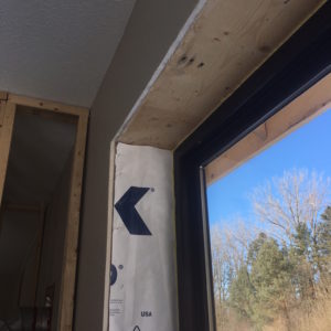

    谢谢卡尔森呼唤着我的注意力。我没有考虑过,但它是完美的意义。在接近检查时,Tyvek一直以两侧和倾斜的窗台包裹。柔性包装安装在它上面。上面的图片在我的工作室窗口上有6英寸的塞皮墙。这些照片在我的家中有10英寸双螺柱墙。除了SIP墙上的粗糙度框架没有斜坡外,两个窗口都是基本上安装/闪烁的方式。我对错过了这个细节时我很失望。
    你说:“将你的wrb与窗框齐平,并将窗户密封到wrb和wrb到框架。”
    我非常怀疑我能在wrb的两侧得到密封剂。只是没有足够的空间。这是一个多大的问题?我是否有潜在的水渗透问题?我还没有安装挡风玻璃或侧板……我应该考虑拆除并重新安装窗户,还是这“只是”一个空气密封问题?

    斯科特,你可以按照你在第9条中建议的那样做,或者把它与内框平齐,这样空气就不能从任何一边穿过框架,因为你关闭了两个缝隙。我建议在做新的,减少粗糙openng完全开放因为我发现空气泄漏进入studwall蛀牙板和框架之间的(微量,但当超级低漏风加起来)如果你有方面围绕关节你本质上是给空气泄漏的途径。把wrb从图片中拿出来可以让泡沫挡住它,假设你有合适的粗糙开口。带我不工作。对于一个小的接缝,泡沫不起作用,我会使用一个好的密封珠从窗框到框架在侧面和顶部,窗框弯曲沿底部包裹。
    从内部的角度来看,这是一个空气密封问题,有点,窗口的平移闪烁和舷外闪烁将确定它是否会在您的WRB后面泄漏。

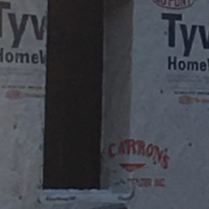

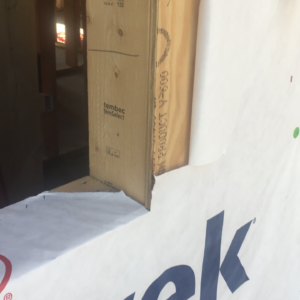

    虽然你在上一张照片中的窗台闪烁看起来像一团乱麻。看起来你的flex-wrap窗台泛水,或者本质上你的平底锅,并没有从粗糙开口的一侧上升。如果这是真的,这就是我看到的第一个在窗户上的斑点,圣诞树的形状从树的顶端开始腐烂。如果它真的上升了,它看起来像是泰维克以某种方式覆盖了它,这是不可能的。很难说,但它很马虎。
    你没有把泰维克包裹在窗户的顶部,所以这是一个积极的信号,我仍然在新的东西上遇到信不信由你。
  12. 斯科特K||#12
    再次感谢T Carlson。似乎每次我觉得我能掌握这些细节,我就会找到另一个我不知道的地方。所以我也在想同样的事情,闪动遗嘱盘的顺序是如何完成的。我回去发现了几张照片,这让我现在记忆犹新。我相信第一张照片就在柔性包装应用之前,第二张蹩脚的照片显示了它是从外面用胶带粘起来的。我很想得到一些关于这个的想法。也就是说,不理想,但会工作,而问题等待发生。
