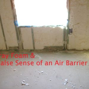

    Icynene将是空气屏障,而纤维素不是,塑料网固定它是
    塑料网如何成为空中障碍?
    如果OP选择使用纤维素,他应该将他的护套和他的干墙作为空气障碍。我最近检查了几个房屋,其中使用了SPF,但仍有空气泄漏,例如在泥石上,在混乱之间,在根货上的铆钉等之间。SPF仅填充空腔。
