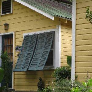

    下图所示的是一种快门,用于在炎热、阳光充足的气候中限制太阳能的吸收。这种类型的快门仍然允许过滤光进入房间。
