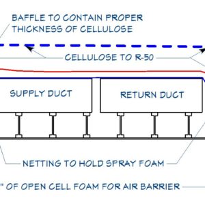

    好的,这个方法怎么样;我们将导管放在阁楼楼上。我们用网站钉在托梁上,盖在导管和主食上覆盖在另一边的托梁上。我们在阁楼楼层上涂抹2“开放式电池泡沫。然后将纤维素添加到上方的R-50上。那样我们得到R-50,导管留在热封内。
    见附草图。
    马丁Holladay||#9
    艾伦,
    问:“这种方法怎么样?”
    答:这将有效。
