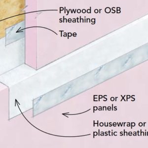

(3)如所述,在泡沫板的接缝处涂布时,我可以使用室内胶带吗?作者建议使用室内包装材料(我宁愿不买一整卷来暴露泡沫板接缝处),或者“塑料护套”。我找不到任何相关的产品叫做“塑料护套”。也许他指的是“塑料布”?

    Q。"When flashing the seams of the foamboard as described, can I use the housewrap tape? The author suggests housewrap (I’d rather not buy a whole roll just to flash the foamboard seams), or ‘plastic sheathing.’ I can’t find any relevant product called ‘plastic sheathing.’ Perhaps he means ‘plastic sheeting’?”
    答:我花了一段时间来弄清楚你在谈论的作者。似乎你正在谈论迈克尔·普尔特汀,这是一个呼吁“用硬质泡沫保温材料节能。”
    您已正确注意文章包括拼写错误;谢谢。良好的房屋艺术部门误标定了其中一个图纸(下面转载);“塑料护套”单词应具有读取“塑料片”(普通聚乙烯)。谢谢你指出错误。
    在此位置,您可以使用柔性闪光(带橡胶沥青或丁基粘合剂的剥离产品)而不是家装或塑料薄片。我不会使用房屋包装胶带,这通常比6-mil塑料薄片更薄,但我想如果你想要的话。
