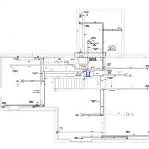

    大多数的管道系统是准确的,然而,有些地方,我们的设计显示了7英寸,而他们使用了6英寸的管道系统,或者一个树干从10x8到8英寸的圆形,他们只是整个过程10x8。此外,设计有格栅,2x10, 2x12, 4x10, 4x12, 4x14, 6x12等,相反,我注意到所有的管道在地板上是相同的尺寸。它们都没有变化。这很重要吗?
    所有这些都说明,什么是重要的,什么是不重要的?我有信心他会做任何我要求他做的事,但我觉得在这一点上他有点像按照设计,但不是超级紧密(管道尺寸,寄存器尺寸,。我应该让他拥有它,并承诺当完成时,我们将在10%的预期CFM空气流量?
    让我知道你觉得我该走多远。我有点担心,在一个高性能的家庭中,所有这些可能更重要,他的“传统经验”没有初始调试过程可能适用于许多家庭,但在这里不会很好。

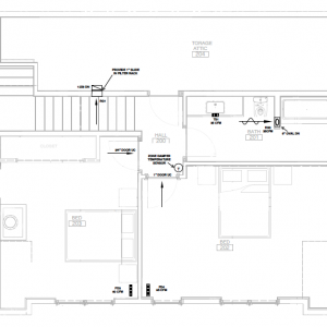

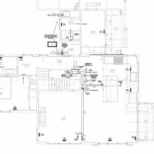

    我附上了设计,以防有帮助。

    没有人会或应该期望房主知道稍微关闭客厅的电源寄存器,以获得足够的空气到角落的卧室。所以不能只是调整烤架,还需要有一些东西让系统从一开始就开始工作。
    从经验来看,我可以告诉你,总有至少一个排气口与气流良好的波纹管设计,你通常花大部分时间调整其余的,以获得所需的流量到这些。
    你不可能让所有的气流都恰到好处,但它至少应该在大致范围内。如果最终所有通风口的流量都超过了设计值,那就更好了,你现在可以以更低的速度运行鼓风机,这样消耗的能量更少,也更安静。
    即使在我目前工作的有40年历史的暖通空调系统中,每个通风口都有阻尼器。大部分在主供给管道上,其余在管道靴上。这些应该放在一个位置,他们可以调整的道路或通过取下注册格栅。
    其实并不需要回到地下室,一个隔热良好的地下室有非常低的冷和热负荷,只要你有一些流动,它应该是舒适的。如果你是在氡的土地,一个不新鲜的空气拾取器为你的ERV将是一个好主意。
    过滤嘴烤架是你的朋友。一个好的过滤器格栅与良好密封的返回管道意味着你的管道和空气处理程序保持原始多年来。有过滤器格栅甚至需要4“过滤器。如果可能,我将大小返回过滤器格栅采取完全相同的过滤器作为您的空气处理程序。有点大,但现在你只需要储备一种类型的过滤器。
    我可以在当地订购2天转Dayus DARH在任何标准尺寸,可以采取1”,2”或4”过滤器(当地商店可能会告诉你他们只做1”,但这是不正确的)。如果暖通空调的人不提供,就把它们粗略地加工成正确的尺寸,然后自己订购。它们很容易安装。我更喜欢在它们的一边用金属丝铰链,另一边用弹簧销子,以便于使用。
    至于确切的风管尺寸和寄存器尺寸,只要能提供正确的流量,就可以了。一般来说,只要寄存器比设计的要大,就没问题。我喜欢保持地板寄存器小,并塞紧墙壁,2英寸的是伟大的,但他们可能有限制,特别是与木格栅。
    石膏板不会影响太多的流量,也不会有足够的底边或转移格栅门。一个设计良好的系统在走廊和房间之间的压差应该小于3pa,这远远小于你的空气处理器所推动的压力。
    您希望现在就委托该系统,因为它很容易修复问题。水泥板砌好之后,任何缩减都会很快变得一团糟。
