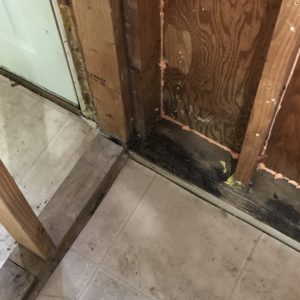

    附件是我洗衣房的墙壁连接的照片。不知道该怎么处理那个角落,但很容易把内墙的螺柱拔出来,加绝缘材料,然后换掉。

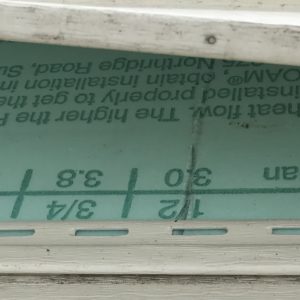

    我终于有机会出去看看我的壁板下。有几张浅绿色(不是蓝色)1英寸的XPS。接缝没有用胶带或嵌缝。我把我的外部灯具周围的壁板提起,这是一个1排的盒子,盒子上有一个很好的6英寸x6英寸的切口,它不是防风雨的(还没有)。

    在外部安装一英寸XPS,为了长期性能,在平均温度+75华氏度(夏季炎热的一天)的泡沫中降低到R4.2/英寸,在平均温度为40华氏度的泡沫中降低到R4.5/英寸,这大致是冬季中期的性能。(见:https://weatherspark.com/m/24859/1/Average-Weather-in-January-in-White-Plains-New-York-United-States#Sections-Temperature<<这是XPS冷的一面的温度-它的温度将是温暖的鞘。)
    即使在气候区4C,有一个更长的(如果更温和)采暖季节和更高的预期室内露点比4A区,R4.2将提供足够的5.5英寸纤维绝缘墙腔,没有内部侧蒸汽缓凝剂:
    https://up.codes/viewer/wyoming/irc-2015/chapter/7/wall-covering#R702.7.1
    因此,是的,跳过Intello/MemBrain。只需做好框架至护套的气密性,并使其在墙板层处具有合理的气密性。确保在折叠框架(如联箱和千斤顶螺柱)之间的接缝上,以及底板与底层地板的接合处,以及(当然)每个螺柱托架的整个周长上涂上一条聚氨酯填缝料。
