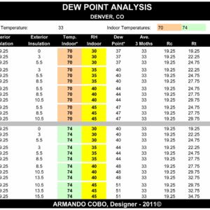

    Armando Cobo.||#7
    杰里米,
    我用气候顾问5为丹佛的3个月平均值为33°F(与Santa Fe)几乎相同)。假设恒定的70°F内部温度,我得到了附图;它似乎是我的,你应该有1个“SIS板”。
    如果内部温度和/或RH更高,则可能会导致问题。在正常情况下,RH应≤35%,但乘员的数量和行为,泄漏的房屋或爬行空间,可以在一秒钟内改变。

    Armando Cobo.||#8
    杰里米,
    当温度变化时,我改变了图表以反映不同的结果。这是我在Excel中创建的图表。我所要做的就是改变温度,绝缘量和露点,如果特定的装配是可以的,请告诉我。它一次计算几个装配。
    这一切的美丽是您可以拥有无​​限的墙壁组件和无限制的温度(如果您花时间找到露点)。最后一个列是一个简单的if语句。
    实际上,我使用的温度数据来自EnergyPlus网站,可以通过CC5读取。我为丹佛使用的温度来自丹佛国际机场。
