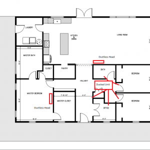

迷你分型尺寸和布局问题
杰森丹尼斯|发布了一般的问题在
即将到来的NC东南部建筑(CZ3)。
52'x 40'矩形。绝缘,升高的板坯。简单的山墙桁架屋顶。两侧缠绕门廊。
2×6 @ 24“OC框架,墙壁中的密集包纤维素。用玻璃纤维素吹入至少R-38的阁楼。所有窗户和双重外卖露台门都有0.30倍。空气密封目标是1到1.5 ACH50。前门和侧门估计在〜R-5。
我想使用整个房子的迷你分裂。我更喜欢所有导管,或者,如有必要,请联合管道和导管。
我用CoolCalc,封口和手动进行了加载计算,并且所有三个结果都非常接近。总房屋块负载是......
14000 BTU / H冷却(2个乘客和电器2400 BTU)
18000 BTU / H加热
我用房间使用CoolCalc,然后用手做了。再次,结果非常接近。连接的底板通过房间负载显示房间,分别加热和冷却最多14000和18000。为给定细节提供总块负载和房间的房间是否合理?
考虑到布局,如何迷你分裂大小,最有效地放置?
厨房,用餐和起居室是一个大型开放式房间(40' x 17.5')。整个房间的总加热负荷均仅超过6KBTU / h。是否有可能在整个房间使用单个头部单元,或者由于房间的长度而需要两个头部?走廊直接打入大房间。虚线是在开口周围框架的一些木梁。
可以使用单一的单元,用于走廊和客房卧室吗?主套房(床,浴室和壁橱)的单头单元?什么是关于洗衣房?

  5. 杰森丹尼斯||#5
    特雷弗和又名,
    谢谢你们两个输入。我最初的想法(见附加图片)我可以使用......
    - 厨房,用餐和生活的单个导管单元
    - 一个纤薄的管道,安装在走廊上间的走廊天花板,卧室,办公室,办公室,浴室和两间客房(管道可能是超短的)
    - 主套房(床,浴室和壁橱)的单个导管单元
    但这会让我弄清楚如何加热和凉爽洗衣房。一个导管的单位,我认为会有主要的矫枉过正。
    有没有办法使用管道套房和洗衣房的管道?(类似于我为客房和办公室提出的内容?
    Akos,你是否建议将一个管道迷你用于整个房子?管道运行多长时间是用紧凑的管道单元,我可以在落下的拱门上安装?

      1. 杰森丹尼斯||#7
        又名,
        看起来像三菱有一个25kbtu 3区室外单位和一个28.6kbtu 3区,但我没有过于关注分区。整个房子的相同温度完全没问题。我只是在寻找最有效和有效的方式来实现这一目标。如果我最终用2或3个区域,那就这样了。
        我想我是在印象的印象中,我需要尽可能短地保持管道,所以我认为单一管道迷你分裂不会为整个房子工作。我知道加载明智会很好。我始终计划9'天花板,所以我很容易为带有增压室和管道运行的管道单元创造一个拱门。
        如果你打算用整个房子的单个室内管道装置,你会想到哪里?
        怎么样使用两个管道单位,一个房子的每个“半”?一个用于厨房,洗衣机,主浴室,大师床和衣柜大师,另一间客房,浴室,走廊,办公室和起居室......有大型开放式房间(厨房,用餐,生活)的任何问题由两个不同的单位提供?如果这是可能的,那将是两个10.9kBtu管道和22kbtu户外单位。会略微超大,但并不多。想法?

          1. 杰森丹尼斯||#9
            又名,
            谢谢你的详细回复。走廊和生活/餐饮/厨房区之间没有门。走廊之间的虚线和该区域是一些木梁,框架入口进入主室(仅限美学)。它完全开放,所以可能没有必要在客厅里进行第二次回报?
            我的意图,无论单位数量如何,都是安装本机和任何必要的管道,在坐在条件包络内部。
            我非常喜欢单个室内机和一个室外单位的想法。有些人带领我带领我相信像三菱像那样的管道迷你分裂单位,不容易让我足够远离中心,从中心附近的单个单位到达所有房间。所以你没有看到从管道单位位置运行管道的问题(以上面的绘图显示在红色)一直到掌握浴室和洗衣房?
            我理解你对一对一的好处的观点。那是说,如果我打算在上面建议的两个室内单位(房子的每一半),最好使用两个户外单位并保持一对一?
            单个单位的最大问题可能会在主走廊上成为一个下降的拱门,我想避免如果可能的话,但如果原来是最好的选择,那么就是这样。

            又名||#11
            您的主卧室侧的热负荷约为7000Btu,它转化为约270cfm的气流。您可以通过两个3.25x10管道流动。你几乎不会注意到走廊里的天花板上的这些跑步。
            所有制造商都制造了低静态,中静电和高静电单元。Mitsu Pead Mid Static Heads良好0.6 in WG,它们的高静态SUZ单元适用于WG的0.8。对于低静态,我会在Mitsu单位具有非常弱的鼓风机时看看其他制造商。
            有时,使用高静态单元更简单,因为它看起来非常接近标准空气处理程序,您将不会收取迷你分级溢价。
            像这样的东西将是一个很好的案例:
            https://www.mitsubishitechinfo.ca/sites/default/files/sb_svz-kp18na%20%26%20suz%e2%80%90ka18nahz-th_202001.pdf.
            随着ERV / HRV以及您可以在洗衣房中安装设备,并从那里运行管道。走廊里需要稍大的舱壁来喂养房子的另一边,但比上面的更大。
