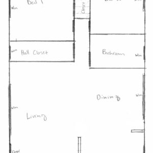

我的暖通空调安装人员推荐三菱MUZ-FH18NA2,单头(由于成本问题,应我的要求)位于客厅。这是在1991年安装的一个强制空气油炉之外。我附上了我的房屋布局图。住宅的卧室端(较短的一侧24英尺)朝东北,浴室/餐厅侧朝东南,起居室侧朝西北,西南侧带厨房的墙在另一侧有一个车库,所以它不是直接暴露的。

    抱歉,附件图片没有修改厨房之间的隔墙,请参考下面图片

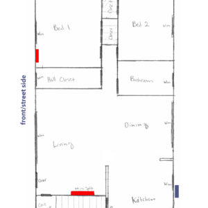

    最后我和我的暖通空调安装工一起工作,按照原来的平面图,我在客厅安装了一台FH12,在主卧室安装了一台FH09,排成一行,面向卧室门。最初我想要一辆FH06,但暖通空调安装人员以同样的价格给了我一辆FH09,因为他手头有一辆取消了的工作。看到低端调制和我做的一样。
    - 我附上了一个图表,显示了单位的布局。
    安装程序是非常好的工作,并做了出色的工作。两个房间都安装在6英尺高(我有8英尺4英寸的墙),我必须平衡我妻子在.....上签字的高度

    布局
