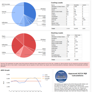

房子离蒙特利尔很近,所以夏天很凉爽,冬天很热。Cool Calc假定以下设计温度:
夏季室内设计温度:73F
夏季室外设计温度:83F
冬季室内设计温度:70F
冬季室外设计温度:-7F

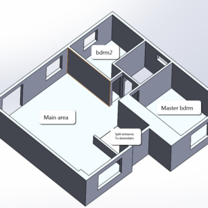

这是房子的规格(顶部楼层的3D pdf平面图见附件)。
1987年制造的
-一层和地下室
-主层是开放概念,有2间卧室。总面积约900平方英尺。
8英尺的天花板
-作为装修的一部分,将更换主要的地板窗户
到目前为止,我谈过的每个承包商都在提议12000英热单位。然而,一些人说,我将能够使用单位的大多数我的加热,而其他人直接说,没有办法,我仍然将主要依靠电阻加热。
我现在最有力的竞争者是富士通12RLFW1和12RLS3。
非常感谢您的评论。
PS:顺便说一下,手动J计算似乎从来没有在这里做过,或至少不为这个小/简单的项目。我尝试用Cool Calc得到一个粗略的估计,但我对我的输入和结果没有信心。

    CoolCalc提出了什么设计加热和冷却负荷?
    一个典型的紧凑的2x6框架900英尺的房子,有良好的绝缘(包括基础绝缘)和最低标准的低辐射窗户,其热负荷在12,000-15,000 BTU/hr @ -7F(两个方向都有许多例外)。富士通12RLS3H能够在-7华氏度下提供大部分的热负荷(如果不是全部的话),但你可能需要在关着门的房间里使用一些电阻加热。(我看不到所附的平面图。)
    计算中的通配线将是漏风和通风率,使用一些工具的默认设置,可能会看到10000 BTU/hr的渗透+通风。如果你小心翼翼地密封空气,并以适当的速度使用热回收通风,可能会下降一个数量级。

    由于您无法查看pdf,我附上了一个带有注释的截图。

    我注意到我必须点击“附加”按钮.....
  4. Steve Knapp CZ 3A Georgia||# 4
    有了这个简单的平面图,也许你可以用迷你的分裂磁带来分配空调的空气。

    史蒂夫,我确实看了一下磁带,但在我住的地方,它们要贵得多,更不用说效率低了,而且我觉得它们在美学上并不比壁挂式录音机更令人愉快。
    丹娜,谢谢你的详细见解。我知道在这么小的温度增量和这么低的风量下增加一个循环风扇没有多大意义。指出。
    建筑细节是我最好的猜测,这个单位的房子已经买了,但我6周后才能拿到钥匙。我现在还不知道具体的构造细节,不过由于我正在替换窗户,我很快就可以为它们输入精确的数据了。
    我发现Cool Calc的设计温度(-7F)加热有点过激。根据最近的气候站,今年冬季日最低平均在15华氏度左右,月一次最低平均在-5华氏度左右。
