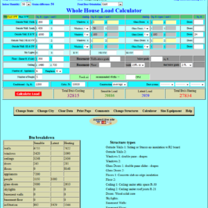

我使用了详细的负载分析http://www.loadcalc.net.它来到23K BTU冷却和98K BTU加热。这对我来说似乎很低,但我实际上认为现实生活中的甚至更低,因为我在大多数房子里都有一个水泥瓷砖屋顶,这反映了大量的热量和辐射,而且剩下的TPO泡沫绝缘屋顶, and my house is shaded all morning by a giant oak tree, so it doesn’t get any sun until noon. This has me quite confused as to what my cooling load really is, especially since all sellers say to use around 40k btu based on my square footage.

    首先,佛罗里达州坦帕的1,614平方英尺的房子可以具有98,000 btu / h的设计热负荷。无论是拼写错误,还是您需要返回Square One并检查您的计算。
    马丁·霍洛拉||#3
    吉米,
    第二点:你的计算表​​明,您的1,614平方英尺的房屋设计冷却负荷为23,000 btu / h,并且您写道这个数字“对我来说似乎很低”。
    现实检查:根据最近的一篇由艾莉森巴的文章,他最近工作的房屋的平方英尺的平均区域是每吨冷却负荷的1,431平方英尺。如果您的房屋是“平均”(对于艾里尼郎的房屋的类型进行冷却载荷计算),那么您的1,614平方英尺的房屋将具有1.128吨的设计冷却载荷,或13,524 btu / h。所以与你不同,我认为你的计算量为23,000 btu / h“似乎很低。”
  4. 吉米黑色||#4
    谢谢你的答案。我弄清了计算,发现我正在进入地板SQFT不正确,导致加热BTU离开,我调整了SQFT和天花板。冷却数字变为33K BTU,现在加热了28K BTU。我的房子方形镜头是2200平方英尺,但如果您将其从室内尺寸计算为1900,则1614个数字不计算瓷砖区域。所以给出了2200平方英尺,这是我假设Allison将使用的图,它适用于19K BTU冷却。至少所有BTU数据现在都在球场。

    甚至28KBTU / HR是坦帕的坦帕的〜1600'房屋的GIA - 常压,在坦帕的+ 40F外的设计温度。在窗户中有或没有玻璃吗?
    供参考,MA在MA的〜2400'2x4框架古董的测量热负荷在大约17,000 btu / hr @ + 40f。
    查看您的汇总负载计算图像,我不太了解70F房屋如何通过平板楼层损失8000 BTU / HR,在72-73F范围内的深层底层温度的位置。或者这个码头基金会与地板下的R13?
  7. 里德鲍德温||#7
    该软件要求地板的线性脚,因此它必须在周边而不是垂直计算地板损耗。你的墙上真的没有绝缘吗?
  8. 吉米黑色||#8
    房子是2200平方英尺。这是双陷扇窗和滑块。我也不明白。我相信我正确地进入了一切。它是一个正常的平板,没有特别的。
    所有外墙都是煤渣块,外面有灰泥,具有毛茸茸条带的防潮层和薄薄的绝缘层,也许是R1-3。有我可以使用的另一个加载计算网站吗?我发现的所有其他人都没有详细。
