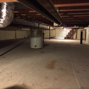

    爬行空间用我认为墙壁和地板上的喷雾泡沫倒了混凝土。尽管房子周围的排水沟系统差,但在一个艰巨的雨后,袋子一直在干燥。我希望它是由于房子周围的强大成绩 - 但我的一部分也令人担心排水砖不起作用,水分刚进入混凝土。对此并不肯定。
    我附上了一张爬行空间的照片。

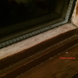

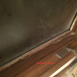

    为了回答窗户的问题,它们是旧的木质包装的双层玻璃。据我所知,可操作的窗户比固定的窗户凝结得更多。我只是拍了照片并附上;图片中的Windows都是同一系列的一部分,彼此紧挨着。在那个房间的另一边,有一扇凸窗上有几扇看起来比较新的双窗格窗(间隙更大)....我从未在这些窗户上看到过凝结或凝结的迹象。不幸的是,房子里90%的窗户都和图中一样。这是发生在卧室,生活区域等。

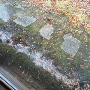

    编辑:我还附上了一张房子后面没有排水沟的图片。我本希望那里有个排水沟,但看起来水流已经流过了一条沟渠。这在照片中很难看到,但有一个轻微的斜度从房子,然后只是在框架外是一个戏剧性的下降。在中大雨时,水会在这里聚集,然后慢慢排入土壤。如你所见,这通常是一个潮湿和无阳光的地区。周围的环境大多是青苔,树上、岩石上都有苔藓。到处都是蘑菇。这一地区的白云岩基岩上往往有一层相对较薄的土壤,周围有许多小卵石和断崖。

    你应该继续调查。没有排水沟和不好的坡度肯定会把雨水导向地基,这可能会使你的爬行空间潮湿。我们不能通过互联网来诊断——你必须继续调查,直到你找到水分的来源。

    上世纪70年代的复古木质窗框,透明玻璃,双层玻璃的价格大约在0.6欧元左右。一个紧密的低e外部风暴窗将大大提高这一性能,将u型系数降至低3度,这将大大降低冷凝势。对于一个用电动踢脚板供暖的房子来说,低e风暴的“回报”将在5年以内,比类似性能的代码最小替换窗口早10年,比便宜的透明玻璃风暴窗口快。Larson low-E风暴在盒装商店里卖得很好,如果你买的是比低端系列更好的产品,但还有其他产品。当购买防风窗时,尽量了解有关气密性的规格,不要满足于透明玻璃。

    1 .看一下爬行空间的图片,它看起来非常好,看起来干燥,搁栅看起来完美。我当然更想亲眼看看。
