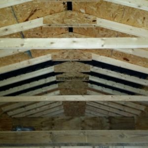

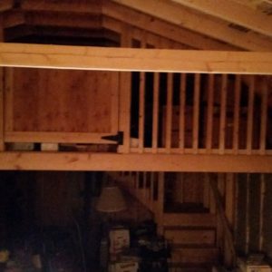

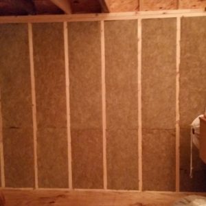

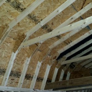

    谢谢你这么快回来。我正在努力破译马丁推荐的文章。我附上了一些照片。请忽略我安装的天花板上的挡板在意识到我的棚屋没有侧缝的侧缝。另外,在我已经开始绝缘的照片中是可以留下它们(没有干墙)吗?我只是计划在办公空间使用的部分。我以为我可以使用没有干墙的区域的施工电影。
  4. Aj建筑商,纽约州北部6a区||#4
    安吉拉,很抱歉,但在我看来,如果不付出比你预算更多的费用,就无法将空间与建筑规范隔离开来。
    你可能会按照蝙蝠和覆盖所有与tyvek的方式来做。或者使用牛皮纸面孔的绝缘,并将其装订起来,因为这将是一个简单的安装。这不对,但如果这个空间是暂时的并且没有浴室或厨房等......
    你打算将整个空间或部分隔离下来吗?地板将变冷。你是如何加热空间或自己的?
    如果其他人有想法。。。我所知道的是,如果你能创造一个非常小的空间,你可以用一个空间加热器来加热它,尽管我们都知道这些想法都不被认为是非常安全的想法。
    添加了想法;
    如果你用框架隔开墙,加一个天花板,加一个山墙端通风口,给天花板隔热,给墙壁隔热,给地板加一些硬泡沫,然后在上面加一层护套。。。。保持空间小,用电动底板或….加热。。。。。墙上的一个小型低压散热装置。。。一旦你添加了一些热量,就有必要安装一些干墙来防火。建筑规范问题比比皆是。
