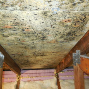

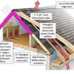

在车库中心上方有一个房间,壁橱膝盖墙和屋檐之间的两侧都有壁橱。房间部分的隔热层是6英寸厚的泡沫板,由“伟大的东西”喷雾泡沫密封。在这个天花板泡沫板之上和屋顶胶合板之下,椽子之间有1英寸x 20.5英寸无阻塞泡沫包裹的管道,用于向屋顶顶部的通风口通风。膝墙外的侧面部分用卷玻璃纤维绝缘,在绝缘上方有耐温导管。在杜氏管的底部有大量的底孔通风口。新屋顶安装后,玻璃纤维开始吸收大量的水分,如图所示,胶合板上出现了霉菌。这只发生在车库的北面,南面没有。由于胶合板现在必须拆除,我正在考虑增加管道高度,通过提高屋顶给2“而不是1″管道。我还会添加一个屋顶中部的SmartVent来增加气流。此外,我将增加峰值通风口高度从Coravent 300到Coravent 600,使出口面积加倍。 Does this look like a reasonable fix?

    4.你的问题是你在建筑物北侧的屋顶护套上有水分积累和模具。
    假设我已经正确理解了这种情况,我们需要确定水分的来源。在大多数情况下,水分的源泉是内部空气,通过泄漏您的地板,墙壁或天花板。当这种热的内部空气接触冷屋护套时,可以获得冷凝。在屋顶的南侧,阳光落后屋顶护套。在屋顶的北侧,护套永不干涸。

    1.我用剪切和鹅卵石方法将房间的天花板隔热,包括3层2英寸欧文斯玉米果。边缘被“很棒的东西”喷涂泡沫密封。在这个天花板泡沫板之上和屋顶胶合板之下,椽子之间有1英寸x 20.5英寸无阻塞泡沫包裹的管道,用于向屋顶顶部的通风口通风。

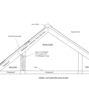

    2垂直的膝墙用卷玻璃纤维棒隔热,内部面向墙板设有蒸汽屏障。三角形的棱柱形部分在房间绝缘外壳的外面。进入这个空间的一扇门是4英寸。布局如图所示。之前发送的图片(也附在附件中)是从三角棱镜侧区域内向上看向膝部壁和三层泡沫天花板的末端,显示1”天花板通风口。

    5.该通风口从底孔通风口到两侧区域上方的挡板,再到附加房间上方的泡沫上方的通风口和山脊通风口。

    除了将屋顶通风口从1“增加到2”之外,我将使用一个更大的容量山脊通风口,如cora - vent 600

    我被这个图表弄糊涂了。它似乎显示了一些与描述完全不同的东西。
    我也很困惑"进入这个空间的一扇门是4英寸"
    Martin的Kneewall文章有一个优秀的身体标题"把阁楼放在外面"。您可能缺少的关键细节包括膝盖窗口下的堵塞下的阻挡,并在膝盖壁绝缘的阁楼侧的空中屏障下。在阁楼空间下面的天花板上也可能存在空气泄漏。

    我添加了过车库空间的结束视图。门位于中心壁橱的膝盖墙中,提供对侧壁橱的进入。模具位于盖子胶合板的上部区域,在胶合板的下面。在安装时,中心衣柜的开销很好地密封“很棒的东西”泡沫。

    素描很有帮助,但它仍然没有显示你是否有适当的空中障碍。空气仍然可以通过这些绝缘墙壁和地板泄漏。

    唯一的蒸汽屏障之间的中心壁橱和侧壁橱是牛皮纸面对玻璃纤维蝙蝠绝缘,这不是几乎密封。在护膝的外面有一些石膏板,以保护电池绝缘。也许用塑料布包住膝盖的整个外侧会有帮助。由于霉菌大多是在膝壁附近和上面,这可能是一个迹象,水分通过膝壁逸出可能是水源

    经过进一步的思考,似乎湿气通过膝盖墙可能是这里的坏男孩。以来有一个屋脊发泄和自内部空气压力与热空气加热通常高于外部空气,山脊发泄(更低的压力,因为它的更高)可以吸湿空气通过kneewall并成1”屋顶通风空间。所有的模具都位于胶合板屋顶甲板的较高部分,即车库上方空间的中心,甚至密封泡沫天花板上方的管道下方。

    你的草图表明,你的心中尝试将倾斜的屋顶装配一直倒到拱门上。这是正确的方法 - 比你绝缘膝盖的想法好得多。

    中央壁橱空间的地板用8英寸的玻璃纤维隔热。两个7英寸厚的膝壁都使用玻璃纤维绝缘,以最大限度地减少热量从中心壁橱空间转移到侧面空间。看起来,水分可能是通过这种绝缘材料和半英寸的内墙板进入了侧面空间。在寒冷的天气里,这些温暖的湿气会通过对流加上山脊出口稍低的环境压力上升。然后它会被浓缩在屋顶胶合板的下面。注意,模具只在屋顶胶合板的上部,没有向下朝向屋檐。
    为了消除这种湿度来源,我提出更换螺旋(24英寸中心)之间用7-8英寸的喷射聚氨酯泡沫更换膝盖玻璃纤维,也可能在螺柱上。如您所指出的那样,还应在地板托梁之间的膝关型之间添加喷雾聚氨酯,以密封该潜在的水分通道。在2x8椽子(中心衣物上方)之间的膝盖墙上的空间已经被3×2“(6”OA)粉红色聚氨酯泡沫板归档,所有间隙都用“很棒的东西”聚氨酯泡沫密封。这种泡沫可以在我发送的原始图片的底部看到(请注意,从屋檐向上朝向屋顶脊上向上看图片)。(它还显示了1“x 20.5”排气管道在中心壁橱上方的屋顶脊。)

    似乎水分可能通过膝盖绝缘层进入侧面空间。在寒冷的天气下,这种温暖的水分将通过对流加上脊通孔的略微较低的环境压力向上升起。然后它在屋顶胶合板的下侧凝结。图片中的模具仅在屋顶胶合板的上部,没有向屋檐下垂。北侧部分只有模具,南方没有。
