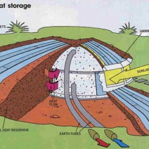

关于我的新家建设项目,我想听听大家的意见。我有整整3天的学习Sketchup的经验,已经设法把一些想法写在纸上。请检查我的计划……并找出其中的漏洞:)。我不能保证改变我的想法,但我保证彻底研究不同的意见和支持数据将是感激的。
假设:
混合潮湿的气候密苏里39°Deg LITITITE
COMO HDD 5173.
CDD 396
晴天195年
湿度为70%,上午83%,下午56%
111天雨46英寸/年
10天雪14英寸/年
外壳:28'x28 ' Terra-dome模块x 3个生活+ 1个车库
南方稀释的曝光,温柔的斜坡估计5%,土壤keswick和伦纳德淤泥壤土,最小的岩石,但我在几年前钻探房屋的围栏岗位时跑进了一系列的页岩。目标 - 每个圆顶模块的一个或多个天花板凹陷。
暖通空调:被动式太阳能为主热源,19扇3×5窗(12扇固定窗,7扇平窗,u<3、SHGC>.5) 1.5英尺下3英尺悬挑用于夏季遮阳。迷你分裂(一个或两个?)备份热/冷却。当多环芳烃外壳升温时,预计需要大约2年的外部热源。
除湿性:在这里需要大量帮助:再次2年独立除湿机,而混凝土壳体均匀地干燥,由于PAHS伞而言,外部水分的外部暴露最小。目标来管理打开的窗户/被动通风,以降低湿度季节/一天次。
EAHX(地球电石)在炉灶/浴室的斑点尾气强制性,需要额外的被动堆通风,或者可以将未使用的电源排气“泄漏足够”以堆叠通风?
超低能量使用电器与阳光加入的目标,在1-2岁的数据收集后添加。DC接线腰部高,捕获直流环境灯,任务灯,循环风扇,也许$ 3000直流冰箱,腰部下方的AC接线用于电器。直流地板灯很难找到!
空气热泵水机由于已经拥有一个,并且凉爽的空气释放可以帮助冰箱和冰箱更有效,随着WH交换热量。
所以请参与我的项目。我有一个感兴趣的建筑商,土地,$和一个安静的冬天来解决所有的细节。

    您正在讨论的设计方法(被动年度散热方法,缩写PAHS)具有充满激情的倡导者,但备份其索赔的数据很少。在这些方面,它类似于地海运方法。
    我们知道如何建立节能房屋。已知良好设计的物理参数。你需要一个紧凑的形状。您需要避免过度玻璃区域。您需要减少建筑信封中的空气泄漏到最小值。您需要在天花板,墙壁和地板中获得高的R值。那基本上是它。
    你的房子周围不需要多少立方米的土壤,也不需要安装埋在地下的绝缘材料来将这种土壤与其他土壤隔离。抱歉,但这是真的。多环芳烃方法需要大量投资于与你家的能源性能无关的措施——昂贵的措施没有能源产出。

    我明白你没有建立一个地球车。我的观点是,PAHS倡导者与土地倡导者有相同的热情。这是一个社交观察。
    2.如果你不想维护墙板,可以建一个地下房子——但是建造一个地下房子的防水细节的成本很可能超过墙板的维护成本。
    3.如果你想建造一个地下房屋,你应该对房屋的墙壁和屋顶进行隔热,而不是像多环芳烃插图中所示的那样,将隔热材料放置在离房屋很远的地方。(见下面的例子)。
    4.如果您想要龙卷风保护,采用绝缘混凝土形式(ICFS)是墙壁建设的良好选择。ICF墙不必在地下;您可以建立一个高于等级的龙卷风ICF家庭。
    马丁Holladay||#5
    月桂,
    PAHS的方法有很多方面,没有意义的是,难以列出它们。然而,它可能值得警告您,由于空气质量和模具的问题,许多与地球管的房屋都被遗弃和密封了地球管。更多信息在这里:地磁管有意义吗?

    由于某些原因,马丁·霍拉迪经常质疑多环芳烃的观点,并加入了“社会观察”,但他是对的,可用的数据很少,接地管可能存在问题。许多人把它们排除在外。我正在建造一所多环芳烃房屋(www.blepperblog.wordpress.com),但这只是因为我碰巧遇到一个弗吉尼亚人,他已经在一所房子里住了很多年,至少可以说,他对这种经历很满意。他说这是他住过的最舒适的房子,他的邻居从他那里订购了一套,也说了同样的话。
    BCE(见Bceweb.com)是蒙大拿最大的结构工程公司。它成立于Beaudette Consulting Engineers,Inc。1990年由Tom Beaudette是第一个Pahs House的设计师之一。他后来为自己建造了一座百家大的房子,你可以在海特的书中看到它的形象。2013年,我问他怎么原来。他的回复:
    “我们住在我们的Pahs家中20年。它按预期进行。随着家庭的成长,我们最终陷入困境的一半房子,超级绝缘的第二级。我们在2005年销售。”
    在GBA(//m.etiketa4.com/homes/passive-solar-home-1980s#ixzz4ammjvnb0.)
    乔·拉库尔(Joe LaCour)描述了他对太平洋西北部一处1970年的太阳能住宅进行的多环芳烃转换。他的评论:
    “5年后的结果令人印象深刻。我们只有一个木火炉取暖,而且只有在别人冷的时候才用它,通常是我们有几天阴天,天气很冷的时候。内部温度受到热质量的严重影响,混凝土结构保持在60度左右。气温在60度到70度之间波动,取决于阳光、季节、室外温度等。在冬天,当外界温度在30多度时,任何晴天都很暖和。在夏天,阳光很少,所以我们不需要空调。是的,这一切都很好。当客人在寒冷的晚上来到这里,走进来,就确信我们开着暖气,真是太酷了。”
    还有许多其他孤立的例子,但由于马丁将指出,它往往是轶事。我希望在我们家周围添加埋藏的温度和湿度探头的一点数据,但这将是未来。

    如果你想建造一个PAHS房子,你当然可以自由这样做。您可能意识到这种方法的成本远远高于其他形式的建筑,因为(a)这是一个地下房子,这意味着你需要大量的混凝土,(b)它是一个地下房子,这意味着你'LL需要昂贵的防水细节,(c)你需要比平时更加​​僵硬的泡沫,因为你试图隔离整个社区,(d)你必须花费更多的挖掘和地球移动更多典型的单家庭房子是必需的。
    如果您有足够的预算涵盖这些费用,并且您相信您听到的轶事的真实性,就会达到PAHS舒适度,请进展。
    然而,GBA的读者正在考虑不同方法的节能结构,值得分析,这考虑了这些增加的费用是否会产生任何节能。在我看来,他们没有。
    你引用的一个人说,“我们只有一个取暖的柴火炉,它只在有人冷的时候使用。”这适用于任何有木火炉的房子。
    证词仍在继续,“在冬天的临时在30年代,在30年代,在任何阳光灿烂的日子里都是温暖的[室内]。”这对于朝向朝南窗户的房子几乎是真的,包括我自己的(非常漏水)的家。30多岁的晴天没有。
    无论如何,我不怀疑这些房屋很舒服。很多家都很舒服。
    我们知道如何创建一个使用很少的空间加热的家庭。使它尽可能密度。创建具有上述绝缘水平的热封。选择高性能窗口。
    我认为物理学可以解释为什么有必要提高你家周围的泥土的温度。它不是。

    你错误地认为多环芳烃房屋需要大量混凝土,因为它们在地下,出于类似的原因。多环芳烃的房子可以用护堤,它们不一定要在地下。我的房子在一个朝南的斜坡上,为了挖出这个洞,当然并不比在斜坡上为地上的房子打地基浇上大量的混凝土贵多少。顺便说一下,我选择在混凝土柱和梁之间填充夯土,没有板,所以混凝土的使用是最小的。
    因此,您的“地下室”信仰导致您对额外防水成本的下一个错误。密塞屋需要比平均内部车库或酒窖更不再采用防水。在隐蔽的PAHS房屋的情况下,它根本并不需要任何防水,因为房子周围的污垢(通常在三个边)是在防水,绝缘的“伞”下。伞甚至允许低于较高的夯土墙。
    你的下一个断言,“你需要更加僵硬的泡沫,因为你试图加热整个邻居”让我想知道你是否真的对关于PAH的认真讨论(这是劳雷尔要求的)。这句话和你的模糊的“物理”的引用似乎表明,尽管有来自房主的证据,你认为热量不能存放在房子附近,只是在镇周围消散。如果是这种情况,那么那些房主会颤抖一年中的六个月。他们为什么说他们的房子是他们拥有的最舒适的房子?
    最后,绿化成本。当你在山坡上创造一个平坦的区域时,你会得到额外的泥土堆积在房子周围和前面的露台上,甚至不需要尝试。它就在那里等着被护堤。这不是一个大工程,但对多环芳烃来说是完美的。
    好吧,我想我会在一两年内找到自己,但我发现许多大量和许多阳光的想法比棍棒和许多绝缘体更具吸引力。我还期待从夯土墙上的自然防潮。
    是一个疯子,或者他可以成为绝缘雨伞的天才吗?

    如果你已经找到了降低建筑成本的技术——在柱子和无板之间使用夯土墙——我向你致敬。当业主建造者想出使用不同寻常的材料(如泥土)来建造房子的创新方法时,这是一件很棒的事情。我也用类似的技术和材料建造过房子(用泥土铺地板的地窖,用工地上发现的石头砌成的地窖墙,用原木制成的托梁,并手工切割成方形)。这些都是降低建筑成本的好方法。
    也就是说,我支持我的陈述,对于大多数房主,PAHS房屋的建设成本将明显高于传统房屋 - 因为这些房屋部分或完全地下。
    我已经承认这些房屋很舒服。但正如我在上一条评论中所指出的那样,很多家都很舒服。
    主要问题涉及刚性泡沫绝缘是否应与低级墙壁和屋顶连续安装,或者是否应该将刚性泡沫绝缘体均匀安装长途距离房屋,以便在房子附近的吨污垢隔离。我坚称我的陈述,它更有意义(使用物理学为我的指南)来定位与房子的墙壁和屋顶相邻的绝缘。

    我完全同意这一点,就像我一样,你对这种技术有一个开放的头脑。我们的房子是一个实验,在伞下配有温度传感器,我们可能是第一个宣称HAIT的想法对我们不起作用。没关系。我们使用的玻璃比HAIT和更大的伞(6米 - 18英尺),这两者都推荐,但我们不是在地下,并依靠额外的上限保温来补偿。自然热传递非常非常慢,因此转移区域很重要。我们的地板将是我们最大的热源,但我们设计了牢记空气运动的房子。整个后壁畅通无阻地进入主要的客厅厨房玻璃区域。
    我认为它的物理学与Trombe墙相同。HAIT的伞在房子周围创造了一个大季节性的曲折墙,慢慢吸收墙壁的夏天温暖,并在冬天慢慢释放它。他使用传感器,发现实验室周围的土壤温度稳定在高六十年代。
    我可以理解,你看不到这种建筑的直接商业兴趣。我们已经使用了许多回收材料,例如使用的PVC游泳池盖和来自展览的聚苯乙烯块,因此我们的成本除了双层玻璃外观,我们还有很多。但有趣的是你谨提到的物理学。什么,准确地说,物理学的问题是什么?
    最后一点。当你有很多大量的时候,如你所知,你得到了很多不带有许多绝缘的好处。这是我们建造一个带有夯土墙的半埋地屋的主要原因。没有HAIT的伞,这将是一个更有风险的业务。

    地下房屋的建造成本更高,但它们的空间采暖成本比地上房屋低(因为在冬天的大部分时间里,土壤通常比室外空气暖和)。不用说,绝缘仍然是任何房屋的重要组成部分。在大多数情况下,地下建筑节省的能源不足以证明更高的建设成本是合理的。
    如果您的空间低于等级的空间,请将土壤绝缘,实际上将在冬季提高土壤温度,进一步降低空间加热成本。同样,重要的计算是一种成本效益分析:能源成本下降足以证明安装伞的非常大的资本成本?在我的脑海里,答案是否定的。
    很多人都看过热质量的优点。(顺便说一下,没有人建造了Trombe墙壁了。)这些分析表明,通过增加绝缘水平,可以以更低的成本实现热质量的优点。换句话说,具有高r包络线的低质量房屋每次都胜过具有低r包络线的高质量房屋。建造它更便宜
