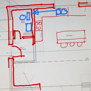

    它超出了你的问题,可能太晚了,但我会重新考虑依靠一个小圆形楼梯,因为你唯一可以进入二楼。它有效地意味着您将不得不在二楼栏杆上提升床,家具和垫圈+烘干机,以使其楼上,并使用这些楼梯被视为不安全,因为我们的代码最近完全禁止了它们。
  5. 詹姆斯摩根||#5
    和马尔科姆·泰勒的评论一样,我完全同意,当你抱着生病的孩子或早餐托盘或其他成千上万的日常活动时,你会后悔走楼梯,因为楼梯会让你变得更加尴尬和危险。我不认为现在改变已经太迟了。你没有给出一个尺寸的空间宽度的楼梯适合,我看起来是66英寸左右,你将需要大约10英寸左右的标准内外楼梯。你应该能够偷这个从1/2浴,和一个小调整的结构后布局,你应该是好的去。第二个布局点是,你用一条主要交通路径将灶台与水槽分开。这也是一个潜在的危险——考虑把一锅煮面条的水倒在水槽里,在这个过程中被狗绊倒。我建议把冰箱移到水槽所在的墙上,并把水槽移到厨房大窗户前面。

    1. 凯伦K||#11
      大多数人似乎对螺旋楼梯有一个非常负面的看法。我的妻子在一个房子里长大了一个,她的父母和祖父母经常使用它没有问题。我从未有过这个问题。在楼层之间移动大型家具显然是一个问题,但是通过阳台,我认为我可以设计滑轮系统,无论如何,可以更喜欢吊装典型的楼梯。
      厨房设计评论很有趣。房子里的所有管道都在厨房和浴室之间的墙壁,这是水槽的主要原因。我必须思考它。

      1. 詹姆斯摩根||#20
        嘿Kellen,是紧凑的管道布局有优势,但经常有你的蛋糕也可以吃它。这是一个非常粗糙的草图,简单的重新排列,可以给出更安全,更方便的厨房布局,同时保留紧凑的管道优势,当然,如果您喜欢它,您可以将水槽直接保持水槽抵挡水管。我自己喜欢在水槽位置的大量日光。
