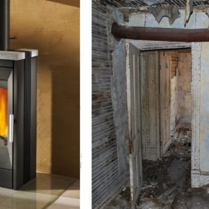

    我并不因为缺少我可以使用的炉子而感到沮丧。他们太多了。当我发现一些应该在美国使用的非常棒的被动屋技术仍然仅限于几个欧洲国家时,我很沮丧。我提到的Rika炉子与我在美国看到的任何炉子都不一样,因为它使用的是真正的原木,从室外吸取空气,根据你如何装载它,它能够保持仅2kW的输出。在美国,你根本找不到2K的木质炉子(不是颗粒炉子!)也就是6825 Btus!我认为这将是非常棒的,能够拥有一个经典的燃烧木材的火炉,你可以享受一个只有2kW的火焰!除了我提到的Normatherm和Rika型号,你是否知道美国还有其他符合这些标准的木炉?跟我说说,我洗耳恭听!即使是很棒的小莫尔瑟松鼠1410产气量在9,500至22,000 btu/h之间的木炉无法从外部吸取空气。我可以做一个这样的炉子,但它远不是最理想的。可能还有十种更理想的型号,但它们只在欧洲有售。和这是这让我很沮丧。
    马丁,我的直觉是,美学在你的优先级列表中并不高,如果在你的列表中的话。你是实际的,务实的,可能会对一些东西非常满意,只要它只是工作,即使它可能看起来很“碍眼”。对我来说,美学是我考虑的一个因素。
    看看下面这两个最受欢迎的炉子吧。它们也许都能完成这项工作,但我肯定不想在家里盯着右边的那个。然而,对你来说,它们都只是炉子:你可能会喜欢一个生锈的小盒子,只要1)它能用,2)它安全,3)它便宜,4)它高效。我们只是在审美的价值上有所不同。

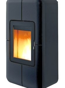

    如果我今天必须做出决定,我仍然会选择MCZ Toba颗粒炉(下图),但如果有可能让小Rika Vitra被动式房屋炉子(左上照片)能够燃烧实际的原木,我就会立刻抓住它。
    Litawyn
