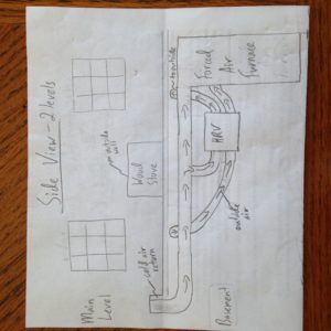

  6. User-7050950.||#6
    查理 - HRV分享管道与炉配合使用。我会勾画并发布它。

  8. User-7050950.||#8
    对于它的价值,这是我的基本素描。
    达纳 - 所以听起来你说即使从房间的温暖空气绕过HRV并直接进入炉子,我们就不会注意到很多差异?任何其他想法为什么我们注意到这种差异?

  13. 查理沙利文||#13.
    我很惊讶HRV对温度分布有很大的影响。确实,在房子远离房屋的情况下,有更好的排气空气来自炉子,而不是拉出一些你想要分发的那个漂亮的热空气。但与炉扇相比,HRV的流动可能很小。除非你正在运行炉扇相当低。您有任何设计号码儿子HRV流量炉流量吗?
    这可能是一个不同的问题 - 例如,也许新的导管是不良的密封,炉子现在像温暖的客厅空气一样绘制冷的地下室空气。
    您可以测量所有不同空气流的温度,无需HRV运行,以了解发生的事情。
    我认为我的情况的理想配置是因为HRV的专用供应管道,用木炉将新鲜空气输送到房间。温和的气氛温暖,然后通过炉扇分发到房屋的其余部分。所以你仍然可以随处到处分布新鲜空气。然后,用于HRV的专用排气管道跑到浴室,也许是厨房。那部分是难以安装的。但即使它只是其中的那么容易安装,它也可能比你更好。
    但我希望在进行更改之前更好地了解您当前设置的限制。

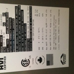

    查理 - 谢谢。看起来HRV移动66 CFM(我想......我附上了在手册中匹配的桌子上的贴纸上的照片。我无法找到炉扇流量的任何信息。此外,一旦火不会去德门并关闭它应该只绘制大约15-20 CFM的燃烧(这是一个花哨的新手)。此外,我将在房子周围的管道上测量温度,没有HRV跑步。
    您的思想将HRV供应放在炉子附近,随着HRV单元基本上直接在炉子下方,炉子将相对容易。对此有几个问题。1)我认为你的意思是我会断开炉子的HRV供应......是对吗?2)我们不会在我们没有燃烧时享受凉爽的起居室(炉子)?3)分开炉子和起居室之间的HRV供应是否有意义,特别是由于它看起来HRV供应CFM远高于炉灶的CFM抽取?4)将这个与起居室返回绕过HRV并直接送到炉子,使热空气稍微有意义,使热空气有机会循环一次?
  15. Trevor Lambert.||#15
    您在贴纸上看到的66个CFM只是单位为HVI认证的流量。它最多约为125厘米。安装程序应该向您留下一些文档,显示他们委托的流量。这是它效率较高的事实可能在它可以发动之前,使其更有可能在外面发送一些热量 - 取决于冷空气返回到炉子的近距离以及空气的整体流动是多么接近。只是猜测,我没有木炉的经验,HVAC没有学位。
  16. 查理沙利文||#16
    这很好,实际上,从炉子附近的HRV到炉子是可行的。在炉供应系统和起居室之间分开可能是棘手的,因为炉子供应系统的压力远高于客厅。随着很多仔细的调整和测量,您可以获得工作。您也可以通过炉子是否正在运行,将通风口通风到起居室,您打开和关闭 - 当它是,您将新鲜空气送到客厅;当它不是时,它会穿过管道。但除非您或良好的HVAC承包商正在仔细委托工作,否则我不会那样做到。
    “3)将HRV供应分配炉子和起居室之间的HRV供应是有意义的,特别是因为看起来HRV电源CFM远高于炉子的CFM抽取?”
    我想到的目的是供应到起居室的是基本上吹过炉子的空气,将稍微凉爽的新鲜空气变成温暖的空气,使炉子通过房屋循环,不要为炉子提供燃烧空气。因此,它是比所需的燃烧空气更高的流量率。
    “4)将这个与起居室返回绕过HRV并将其直接绕过炉子,使热空气有机会循环一次左右?”
    是的。我从客厅的某个地方拉回HRV的回报,基本上远离可行,最好来自多个地点。
