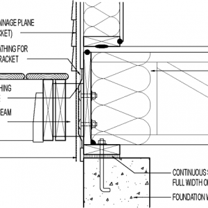

    有趣的系统。
    我认为问题仍然存在:如何闪光的甲板分类帐,以防止水积聚在某处和贬低分类帐,甲板板,或一些内部的东西,如湿气装载单板。
    允许流动的独立或括号,如缅因甲板括号(https://deckbracket.com)——在我的书中,这仍然是一条可行之路,尽管我确实理解砖饰面代表着一种特殊的挑战。只是不确定这能解决问题。

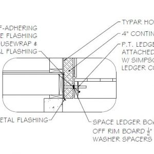

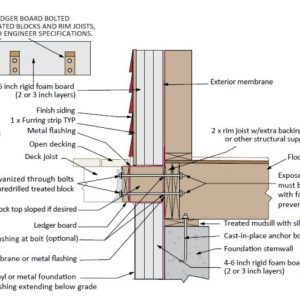

  2. 伊桑福利||#2

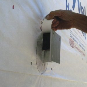

    看起来很容易处理,看看我起草的附加细节。你只需要用螺钉穿过自密封膜。你可以将分类帐板与泡沫或砖隔开,因为你在这些表面上没有负载。在螺丝或支柱上,所有的东西都被拉紧或压缩。最小,容易被闪光穿透。当然比这些建议的解决方案简单得多:见附件GBA和其他细节。
  3. 伊桑福利||#3
    如果pdf文件无法加载,这里有一个jpg文件。
