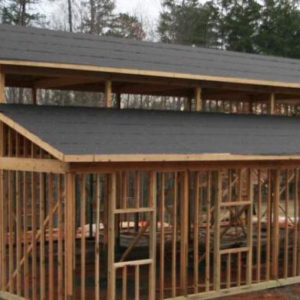

我们正在德克萨斯州中部设计一个无条件的“派对谷仓”,偶尔会聚集各种尺寸。谷仓在底层有大约1,400个SF占地面积 - 1,400 SF,然后有一个约200平方英尺的阁楼。我们拥有大屁股风扇,用于空气运动,但希望添加一个阁楼风扇来排出将在阁楼/阁楼空间中积聚的温暖空气。我们如何计算风扇应该移动的CFM量?

    想想在其中添加带电动窗口的圆顶。使其成为屋顶中间的设计元素。

    另一次投票是考虑斯蒂芬的想法。圆顶或屋顶监视器将被动地做的风扇会难以积极地做的事情。

    我假设谷仓没有条件 - 所以没有办法计算风扇的CFM。它是可选的。它可以像你想要的那样小或大。
    我同意马尔科姆;这一情况已经在过去200年的谷仓设计(和糖露的设计)得到了解决。解决方案与粉丝无关。您的谷仓需要一个显示器。
    它不需要电动操作的窗口(或任何类型的窗口)。只需在显示器屋顶上设计足够的屋顶悬垂 - 足以让开口干燥 - 并全年宽敞地敞开通风开口。我想如果你想要,你可以安装昆虫筛查。

    以上三个建议是最优雅的解决方案,我同意作为首选的同意。如果您只在您有活动的时间仅在几天内运行,风扇选项可能更便宜。CFM?我认为在一小时内可以肯定可以改变该空间的空气。但这只是一个猜测,而不是基于任何牢固的分析,经验或您可以依赖的任何东西。
