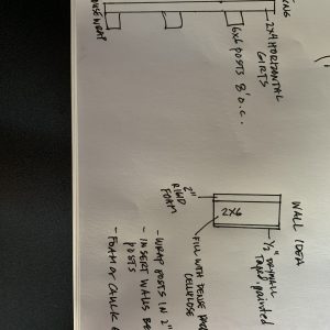

    迈克,这是我的想法。
    我可以建墙组件,以适应之间的柱子。每面墙的外面是2英寸的再生硬质泡沫,2 × 6填充棉絮或高密度纤维素,内部是1/2英寸的干墙。如果我将柱子包裹在2英寸泡沫板中,并将墙壁组件与围板齐平,墙壁内部将与包裹的柱子齐平,并准备好干墙。
    另一种选择,我想可以是OSB在墙的外面,一英寸或两英寸的封闭细胞喷雾泡沫,然后一些蓬松的东西。
    第三个想法是在现有的结构内安装两层2x4的柱墙,但这将占用大量的地板空间,似乎有点过分。
    这些有你听过的吗?
    谢谢你!
