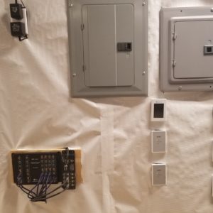

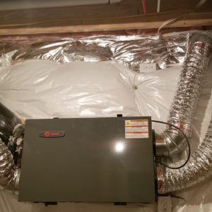

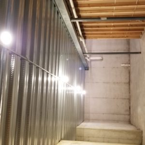

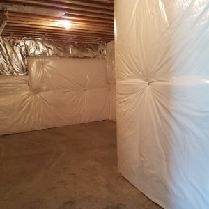

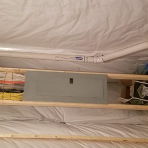

    我有点糊涂了。我现在在4区寒冷的边缘,2012年的能源法规要求在混凝土基础墙和板下安装R-10。我所在的城市已经修改了那个法规,但我想遵守。如果你看我上面的建筑图纸和照片,你会看到大约70-80%的混凝土墙是未完成的空间。只有家庭影院和4号卧室有外部混凝土墙。
    我愿意花25美元买一张2" R-10品牌XPS成品墙和下面的平板。我很犹豫是否要花50-60美元买60张防火的Polyiso来覆盖所有的混凝土外墙,除非我确定这是有保证的。我们将长期在那里。
    当我看着我所在地区的模型家园时,许多人在未完成的地下未完成的部分内没有绝缘。其中有绝缘材料的那些,没有任何多种多变或任何刚性泡沫塑料板。请参阅我所在地区的三种型号的照片。首先,这类似于我的一些地下室,部分完成在悬挂的车库下。任何地方都没有绝缘。在第二次,第3和第4(3&4是同一个房屋),我不知道白材料覆盖大部分混凝土墙。我猜测它涵盖玻璃纤维或其他一些绒毛。这是少数人的少数人之一。在第5章中,材料类似于前一个房屋。
    我明天得告诉建筑工我要怎么处理这块板子。我想要110张2英寸的R-10 XPS在整个板下,即使几乎一半将未完成?我猜是全有还是全无?
    我想我还有更多时间在墙上,但我不知道该怎么办。欢迎大家提出建议,并确认照片中的白墙。这个过程非常令人沮丧。我的建筑商会照我说的做,但他说不要把钱花在下一个买家看不见的东西上。谢谢。
