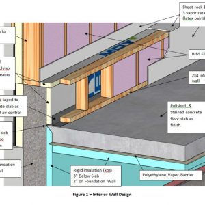

    我在一段时间前的另一个GBA问答帖子中看到了下面的照片,但没有给出图片的来源。有人觉得这张照片很眼熟吗?这是一个明智的细节(可能改变泡沫类型/厚度,以满足我的气候区要求)?
    亚伦
      马尔科姆·泰勒||#8
      亚伦,
      显示细节马丁在本博客中描述://m.etiketa4.com/article/how-to-insulate-a-basement-wall
