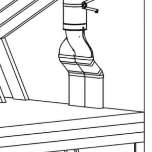

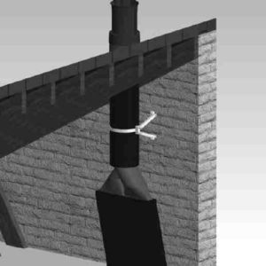

然后我遇到了Ventive,这家公司声称可以利用堆叠效应、浮力和风将不新鲜的空气排出,并通过一个被动的HRV将预热过的新鲜空气带入。
Ventive S产品最初是为通风和热回收改造而设计的,但他们也有一个解决方案,即在新建筑中使用PVC管道:Ventive S+
http://www.ventive.co.uk/wp-content/uploads/2012/10/Ventive-S+-Manual-v1.5.pdf
当面对室外自然力量时,被动通风和热回收解决方案能充分发挥作用吗?它要求屋顶穿透,返回集中;这意味着分散式被动补气口不能使用。
