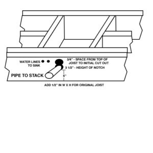

我知道堆栈很可能会通过附近的一份托梁钻出来,将它挖出来通过墙壁。我不知道什么,但显然,水管工在初始的2 3/4英寸(约)孔上的方式高,并将顶部放在托梁顶部的一英寸的3/4“内。然后稍后意识到,他太高了,并使它下面的凹口变大。
这可以用空间两侧的3/4“胶合板胶卷饼来重新支持?姐妹托梁(其中一个在宽度为1/2“的宽度和高度时,发生过缺口)。
如果是这样,是否可以将其固定在底部的6 1/2″(水线在方式)龙骨高度为8″与“U”形缺口的烟囱管道(7″,如果它不适合在爬行空间通道)。目前,充分高度的内部的排水管箱框架将只有14.5″长扣板。我可以看到它是一个小的尺寸,所以我考虑放置一个混凝土块和一个可调节的千斤顶顶部补偿。

    这是一个绘图如果当前的缺口,

    这是托梁缺口和坐钻钻规则的摘要,由此提供Paul Fissette(通过JLC): "The rule that most codes use is that holes can’t be any closer than 2 inches from the top or bottom of the joist, and cannot be within 2 inches of any other hole. If the joist is notched, you can’t drill the hole within 2 inches of the notch. The hole’s diameter can’t exceed one-third of the joist depth. ... Notches in the top or bottom of a joist can’t exceed one-sixth the depth of the joist and can’t be longer than one-third the joist depth. Notches must not be made in the middle third of the span. If a notch is made at the very end of the joist, it can’t exceed one-quarter the joist depth."
    您所做的任何修复都必须满足您当地的建筑检查员。许多建筑检查员需要工程师设计这样的维修,因此在进行之前与当地检查员一起检查。
    需要考虑的一个可能的产品(如果您的本地检查员批准)是Metood托尼斯特加强队。
