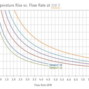

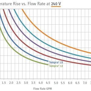

    第一步是在3月或4月(当温度通常最低时)测量您的进入的冷水温度。它可能低至40f左右。
    然后选择你想要的热水温度。假设你想要120F的水。(你自己想要的温度可能会不同。)
    这意味着您希望热水器能够升高80度。
    然后您需要确定所需的流量。在您的情况下,这似乎是1.5 GPM。
    接下来,请参阅斯蒂贝尔·埃尔特隆(Stiebel Eltron)发布的便利的时髦线条图。(见下面——实际上有两张图,一张是240伏,一张是208伏)。图中显示您需要购买Tempra 20型号。
