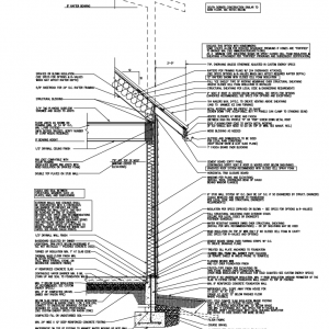

    谢谢您的快速回复。我认为墙的细节在计划中布置得很好。我们的建筑师专注于高性能住宅。我附上一张图片,从我们的墙壁细节计划,让你对细节的水平有一个想法。
    现在,说到这里,我想这是真的,没有一个具体的细节,门廊与房子的接口。我猜我以为墙壁的细节可以很好地体现在门廊的位置。但也许我错了。
    我认为我担心的是,在建筑工人和工作人员之间的某个地方,我们的图纸中与“典型”建筑不同的细节没有得到很好的沟通。

      一套带有露台或门廊的房子的图纸需要通过该区域。如果没有包含它,构建者可以自由地回到他们通常做的事情上——或者做出有根据的猜测。
      在你的建筑中可能有其他的例子是真实的,但我不认为这里的问题是建筑工人和他的船员之间的沟通问题。从法律上和实践上来说,建筑的建立使各方之间的沟通方式是通过施工文件,即图纸和规范。这里有一些关于常见细节的假设,但特别需要指出和描述一些不寻常的东西。这样可以避免你所处的情况。

        好吧,我明白你的意思。门廊的天花板确实没有一个部分(我怀疑部分是因为它是一个迟来的增加计划;刚刚给建筑师发了邮件询问)。但话虽如此,我们的合同包括计划和一份能源规格附录,上面写着“在房子外部安装R-6连续泡沫隔热材料”。
        部分原因可能是我对交流的期望(第一次建房子)。在作为合同一部分的计划和能源规格之间,我们(和建筑师)已经尽可能地明确了许多细节。我知道这是必要的。从专业角度来说,我不是项目经理,但我是许多大型航空系统的项目经理的相邻工作和部分工作……完全明白了好的需求的重要性。我想也许我的期望是,当有潜在冲突的需求(“嘿,我们通常做玄关/甲板/分类帐与能源需求在合同冲突对整个房子CI”),他们将沟通的冲突我和给我一些选项的决议。
