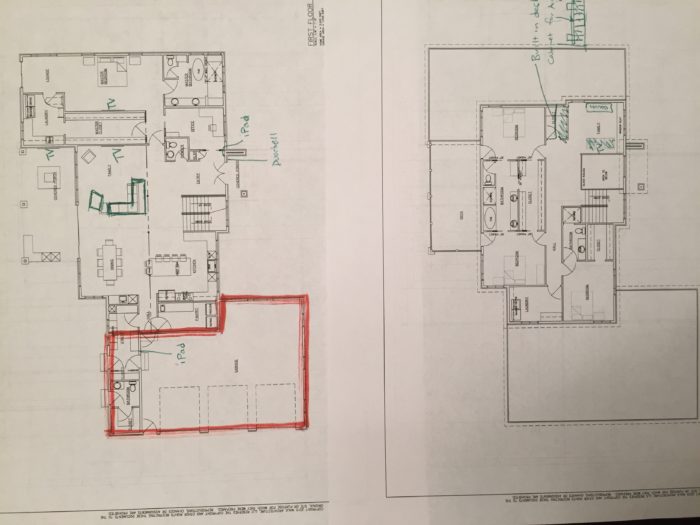

您可能会记得,我们将2层泡沫(7“XPS和2.5 eps)放在我们的1:12屋顶线上,所以阁楼是条件空间。我们房屋的外部将有2英寸的刚性泡沫和eifs。外部2×6壁腔将充满束缚纤维素。
我们的屋顶有三个不同的部分。我的问题是如何对覆盖车库、泳池浴室和部分杂物间的屋顶(红框)下的区域进行隔热,如下图所示。二楼不包括红色框示的区域。主楼有地暖辐射,但车库没有。在屋顶上放置所有的隔热材料之前,我们计划像其他外墙一样对车库周边的墙壁进行隔热。然而,由于所有的隔热层都在屋顶上方,杂物间/泳池浴室和车库之间的天花板没有屏障(没有阁楼隔热层,因为所有的隔热层都在屋顶上方)。所以热/空气会从泳池浴室/杂物间的屋顶逃到车库区域。我们该如何处理呢?
我们的车库门是R19。我们应该如何隔离车库墙壁(外部将有2个刚性泡沫)?车库的天花板已经干缝,但绝缘承包商可以进入车库上方的阁楼区域,因为杂物室和泳池浴的天花板尚未干燥。侧视图显示车库上方的屋顶的间距。低端有2英尺的阁楼空间,泳池浴/实用程序上方约6英尺的阁楼空间。我认为他需要将车库的垂直墙体喷洒到屋顶线上。我们应该用其他外墙毗邻车库的外墙吗?我们应该在泳池浴/杂井上方添加阁楼保温,以防止调节空气进入车库区域吗?或者我们应该在车库区和泳池/效用之间围绕着阁楼空间,并将这种分离墙体绝缘到屋顶?或者我们应该不会用泳池浴/实用程序的墙壁隔离,这些浴室/实用程序与车库边界并将车库墙视为建筑信封?
谢谢你的帮助!
凯文
    马丁·霍洛拉||#1
    凯文,
    我怀疑你包括的很多信息是无关紧要的,但我不确定。
    您的车库是否会被调节(在冬季加热夏季空调)或无条件?
    如果您的车库无条件,那么您的泳池浴室和实用的墙壁需要绝缘,并且您需要安装在这两个房间的天花板上方的保温。
  2. 乔苏哈拉达||#2
    R19在那个车库门上的形象非常态度。那些门比筛子有更多的泄漏。车库不是非常紧迫的车库门的BC。
    马丁·霍洛拉||#3
    凯文,
    乔对。车库门可能是R-6。有关更多信息,请参阅节能车库门。
