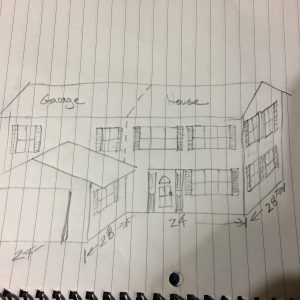

    这里有一个速写barndominium我做了我的想法,shome, shouse或者无论你想称呼它,在24 x56车库有一个17岁的上限为我的汽车电梯后面的一半,但仍是转售看上去就像一个普通的房子,方便保险。此外,如果有人想扩大房子的生活空间,他们可以在车库的高部分安装地板。
