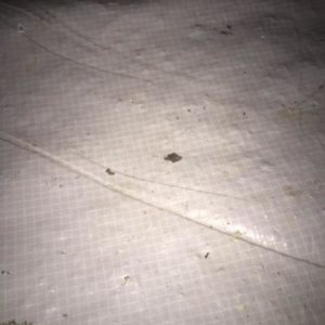

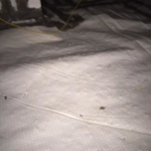

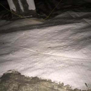

    在爬行空间中注意到多个微小孔/引脚刺(由于砾石清洁空间多衬垫)。见附图
    问:我知道在这里(和之前的帖子)有几个人建议查看密封问题。压力问题与它没有被密封和氡水平有关吗?

    在你的照片,它似乎没有真空下你的poly。应该有它被吸到泥土里的证据。如果你不想自己解决这个问题,找一家不同的缓解公司。非常令人失望的是,开始的那个人已经离开了。第一家公司获得执照了吗?

    首先仔细检查一下蒸汽屏障,堵住你发现的任何洞。我确实认为针孔在这种情况下很重要。考虑在高流量区域的发送层塑料。我也会检查列包装的顶部。这是一个经常被忽略的细节。
