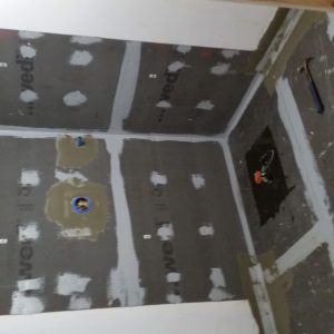

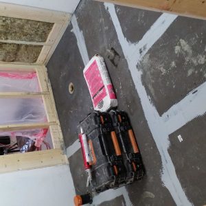

        我们已经安装了大约10个月了。一切都好…一点问题都没有。威迪确实是一款高质量的产品。它比竞争产品更硬,因为泡沫夹在两层胶凝涂层之间,用玻璃纤维网增强。此外,流体应用的Wedi缝密封胶比胶带设置在薄砂浆有一些优势,即更少的积累,水不可能通过薄砂浆。如果你得到了一个认证安装,他们支持它与20年保修。
        这个不受限制的淋浴房有足够的坡度,水被很好地控制住了。此外,我们的淋浴玻璃延伸到瓷砖上,这也有助于容纳水。不过这并不重要,因为wedi板(有正确的密封程序)可以使整个浴室地板防水。如果我们把wedi委员会所有的城墙(而不只是淋浴墙)我们可能可以完全省略了玻璃,只有一个潮湿的浴室,但我们不知道如何洗澡锅将包含水所以我们错误的安全。

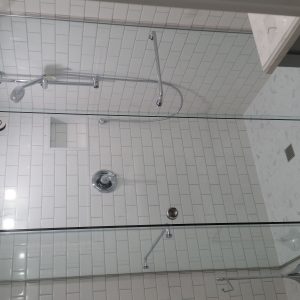

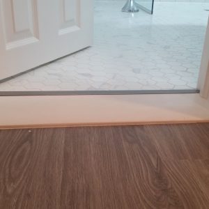

        我附上了几张照片。最后,我们从瓷砖到层压板进行了轻微的过渡,因为混凝土需要用自流平化合物进行平整,这增加了一点高度。
        1. 帕特里克·麦克法兰||#6
          前三张照片你需要把头歪向左边。很抱歉。它们在我的电脑上是正确的方向。不知道那里发生了什么。
