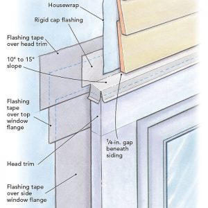

问-如何和在哪里应用金属闪光,越过窗户的顶部?闪光灯是连接到保护层上的吗,保护层旁边的特卫强还是泡沫?

    答案取决于WRB的位置。听起来像是你把特卫强贴到泡沫下面的保护层上,所以你需要把闪光带回到那个点——这使得一些相当深的闪光。
    有几个选择。你可以把特卫强移到泡沫的外面,或者你可以把泡沫细化成WRB。它们都允许你使用标准的头部闪光。如果移动特卫强,你会绕过闪光灯。如果使用泡沫,闪光会被粘在上面。

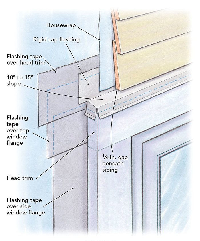

    你好提姆:
    这张图显示了如何在WRB下搭接闪光灯。在你的泡沫护墙板中,正如马尔科姆所说,执行这个细节将取决于你选择在哪里放置WRB。这篇文章可能会对你有所帮助,因为你在想://m.etiketa4.com/article/how-to-install-rigid-foam-sheathing
