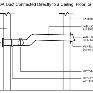

    马丁·霍洛拉||#4
    霍比特人,
    问:“为什么有人建议只需将化妆入口*或非常接近厨房本身?”
    答:建议是由化妆空气设备制造商的布朗制造的,我报告了我的建议2010年关于该主题的文章,“卷积罩的化妆空气”。我写道:“Broan销售用于此目的的电动阻尼器,并提供详细和有用的信息安装说明.布罗恩建议安装一个室外风管,连接到安装在厨房墙上的格栅上,或者直接连接到炉子的回风室。”
    下面是一张来自布罗恩安装说明的图片,展示了一个壁挂式格栅来引入化妆空气。
