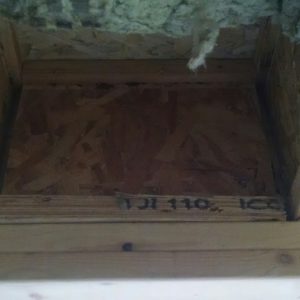

    这里有一张我所提到的阻塞的照片。因为它是TJI,在osb部分后面有一个空间,这就是为什么我担心冷凝会发生。如果可能的话,我不想花太多的时间和花费在喷雾泡沫上,我宁愿使用切割和鹅卵石技术。这个挡块是否应该移除,以便更紧密地贴合边托梁?它是结构吗?阻塞后面的空间是否有冷凝的问题?

    帕特,
    你的主要目标是密封空气。虽然目前的细节不是很好,但如果你能在内部获得良好的空气密封,一切都应该是安全的。
    有几种方法可以继续进行,而决定权在于您。您可以(a)使用双组分喷雾泡沫套件,(b)使用填塞,或(c)使用切割和鹅卵石硬泡沫,并仔细的周边密封。祝你好运。
