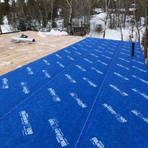

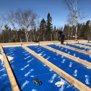

我们通过在整个屋顶安装Blueskin VP100来密封这些洞。现在到了棘手的部分。Blueskin VP100不被评为低坡度衬垫。我想,我们要么不需要一个低坡度的衬垫与我们的通风方式或安装一个适当的衬垫时,建造上屋顶组件。
所以我们的外壳是气密的,没有悬垂,VP100在屋顶上(重叠在15号毡上的墙壁)。接下来,我们在整个屋顶上安装4×6 timber @5 ' O/C。然后2×4“periins”在2 ' O/C以上,然后7/16″OSB在那里。
综上所述,屋面材料将安装在OSB上,即VP100以上的9.5″,在我的二次木梁之间的连续通风空间为6″。

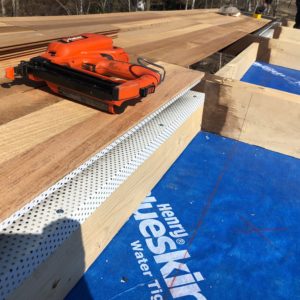

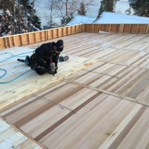

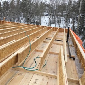

  3. 斯科特·本森气候区7A||# 3
    这是正确的马尔科姆,
    7/16“X3”雪松是连续的,并安装在梁上(从上)。这太脆弱了,不密集的包装,所以我们安装了1x8粗松直接在上面(见图“雪松松甲板”)
    在上部的木层上,也有7/16x3的雪松,从下面的悬挑(拱底)可以看到。见图片(木材层2)
    最后一层2x4 perlins和7/16”OSB还没有完成。
    最后一幅图显示的是底部甲板下方的通风

    斯科特,根据你的照片和素描,假设蓝皮屋顶上的屋顶层是对着屋檐和屋脊的,绝对不用担心内部的湿气会造成任何问题。(顺便说一下,这幅素描很有用。)我不认为Blueskin VP100是为这个应用程序设计的,但是它看起来被其他层保护得很好。
    檩条上的金属屋顶的一个问题是,夜间的天空辐射会导致屋顶下面的空气凝结,然后滴落到下面的屋顶衬垫上。你屋顶下面的OSB层可能会提供足够的绝缘值,这对你来说不会是一个大问题。但这可能是你的屋顶工人担心的事情。
    另一个问题是,在如此低的音调下,可能会有泄漏。1 1/2英寸高的接缝是好的,但我想要一个双层更好地抵抗漏水。即便如此,坡度这么浅,假设你在第7区下雪的地方,一层厚厚的雪很可能会堆积起来;突然温暖的条纹可以融化底部的雪包,压倒甚至1 1/2双锁接缝。如果你用板护套而不是OSB,用完全防水膜而不是Blueskin,这可能是没有必要的(板可以安全地湿和干;大多数OSB最终变成了燕麦片)。但根据你展示的组装,我宁可在安全方面犯错误,听你的屋顶工人的,包括防水衬垫。
