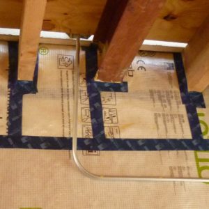

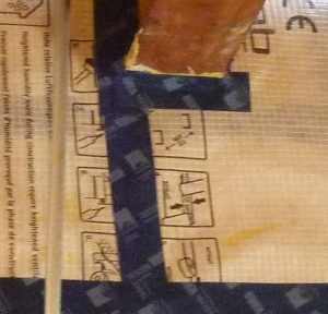

    为了使安装更容易,更快,并且只使用纤维素作为绝缘材料,你可以使用以下方法(是的,这依赖于我进口的材料http://www.foursevenfive.com),但可以让你得到一个非常密不透风的舒适的房子,而不必住在泡沫盒里,墙壁可以向两边干燥。
    为了密封你的海湾的外部,你可以使用索利特克斯曼托条和密封之间的螺柱。使外部紧密(类似附件的细节,但与SOLITEX在墙的另一边)。然后在内部应用INTELLO Plus,添加服务的板条,并吹入纤维素。如果你的细节/胶带你的地板正确,你应该有一个非常高性能和密封墙。
    密封干墙非常棘手,不会封住你的地板横梁……你坐得越紧,室内的空气就越充足(而且不需要再加热)。
  8. Floris Keverling Buisman||#8
    你将不得不胶带INTELLO详细围绕搁栅或梁…这需要一些时间,但很值得。
