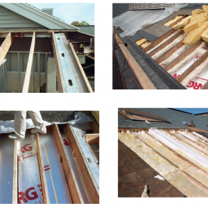

    只是为了踢更多的想法 - 哪些尺寸的多异氰尿酸片可以爬进爬行空间?如果您可以在临时将它们暂时保持在顶部,并且使用喷雾泡沫/泡沫包装将它们“钉在顶端中,并且使用喷雾泡沫/泡沫包连接托托湾的角落。下面的照片来自朋友和同事,Henri Fennell(一个喷雾泡沫顾问,前安装人员),显示了在屋顶组件上使用的这种技术。
    Henri的照片表现出较窄的泡沫条,但是有更大的床单和较少的关节和渗透将始终更好。
