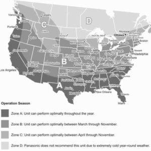

    在您的气候区 - 纽约的手指湖区 - 气候足够冷,考虑安装HRV或ERV是有意义的。也就是说,不是每个人都可以推动安装平衡的通风系统。如果您的预算紧张,您建议(排气通风)的替代方案将有助于一个调整:跳过松下ERV。
    松下不建议在寒冷气候中使用它们的现场ERV。在您的气氛中,该单位只能从4月到11月起作用 - 它不会从12月到3月起工作。(请参阅下面的松下图。)
    因此,楼上的浴室里的排气扇比松下ERV更有意义。
