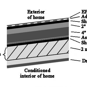

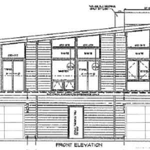

我正在为PA东部气候区5规划一个带有1/10棚屋顶的柱梁房屋。横梁位于5 ' -4″中心,横跨42.7 '的宽度如下图所示,房子在另一个维度约为25 '。库存计划在24个″中心安装12个″椽,可能用于标准绝缘。一个跨度计算器显示,2×8的椽子在24个″中心将处理高达90psf的雪负荷-在我的地区50psf是要求。
* *在GBA上研究低调屋顶并与此EPDM解决方案提出,我发现金属屋顶可以处理1/10间距。
这里的屋顶有一个R-49要求,我发现polyiso的r值在寒冷的天气下降到大约2.8每英寸。然而,聚iso可以承受EPDM胶粘剂,而EPS和XPS不能。外部R与总R的比例最小为41%。因此,我建议在外面的4″EPS顶部安装2″polyiso,或者是4″的喷淋泡沫(R-28)或可能的R-23 batts以某种方式连接到护套的下面(这里建议内部绝缘与护套接触)。从技术上讲,这些球棒将满足全部R-49要求,但在最坏情况下,polyiso估计的R-2.8每英寸将导致总数略低于要求。
我能找到可行的方法吗?我试着从不同的线索中提炼出我在这里的情况。
一个问题我没有Clue答案是沿着这个巨大的三明治四边发生的事情 - 他们如何在结构上完成?我看到这种屋顶严重依赖于沿着边缘的适当密封,膜和滴水边缘之间,以及滴落边缘到甲板之间。但是筋膜会附着在泡沫板是什么?可能是周围周围的材料?
只要与护套接触,在结构护套下面用隔热材料部分填充椽子空间可以吗?
现在我看到了一些可以使用的金属屋顶,还有其他优点而不是成本和预期的生活吗?
提前感谢您的任何帮助。显然,我将不得不保留一个专业的承包商,但我试图在采取这一步之前获得理解。

    Plyiso不会降低太多。只有第一层才能减少显着的R值,现在甚至有甚至可以摆动任何R值的配方。如果您查看冷气候R值数据平均值,对于厚厚的屋顶,您靠近R5 /寸,只在最冷的日子里。剩下的时间得到完整的r值。我在5区,在屋顶上没有Polyiso的问题。
    至于您的细节,我会看到您是否可以将贴素减少到所需的绝缘厚度。即使您必须达到更紧的间距,它也会使绝缘材料更容易。还有绝缘电线也可以拿到笨拙,但增加了劳动力和成本。
    大多数代码允许在U因数基础上进行完整的组装性能。由于您具有连续的外部绝缘,这通常意味着围绕R38组装。屋顶更薄,更容易详细。
    对于泡沫的边缘,我更喜欢用2倍木材的屋顶框架框架切割到泡沫高度。这不仅可以保护泡沫免受泡沫,还可以拧入拧入的东西。
    屋顶到墙壁空气屏障过渡绝不容易,没有一个适用于所有屋顶的东西。邮政+椽子+普林型屋顶使其变得更具挑战性,有时候,最简单的是周围的一点SPF。如果您与SPF而不是Batts一起使用,您可以使用开放式电池泡沫。这仍将适用于空密封,使用明显较少的聚合物,通常更便宜。
    如果您可以获得一个金属屋顶,以合理的成本为您的坡度工作,请参加它。比任何膜产品更耐用。

        我只能看到你张贴的一个立面,但我怀疑屋顶坡度增加到2/12会影响设计。这样你就可以安全地使用金属屋顶,让屋顶通风。
