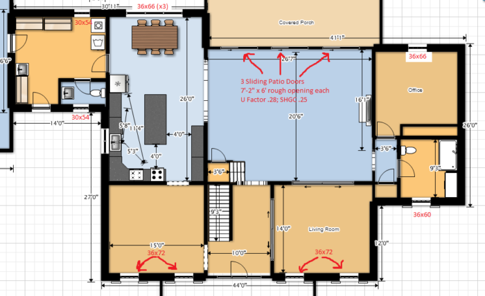

    下面是我的平面图,给那些有兴趣的人。

    我记得看到这个楼层一会儿,粘土。如果我可能是如此大胆,我认为它有很多问题:
    1.有大量的浪费空间。您的入场门是卧室的大小。楼上的大厅是大小的二卧室。你有四间浴室,其中三间很大。楼上的洗衣房几乎有一间小卧室那么大。在不损失任何功能的情况下,还有很多改进和整合的空间,从而大大节省了成本。你可能会在不注意的情况下,从包含这些房间的房子里砍掉200平方英尺的走廊、门厅、多余的浴室和洗衣房。
    2.办公室、正式餐厅、客厅和楼上的两间卧室只有一面墙上有窗户,而办公室只有一扇窗户。如果没有人工照明,这些房间在一天的大部分时间里将是阴暗和令人沮丧的。
    3.厨房三角工作效率低。把冰箱放在灶台或壁式烤箱的位置,在岛上放一个独立的滑动式炉灶。
    4.似乎似乎是厨房的正式用餐室和用餐区。似乎是多余的,正式的用餐室可能很少使用。公共起居室/私人伟大的房间范式仍然具有一定的意义,但正式的用餐室是一种不间断的餐厅,特别是其他地方的专用用餐区。
    5.主卧太大了;你永远不会用完所有的空间。它会让人感到巨大和恐惧,而不是原本应该的温暖和舒适。
    6.要穿过衣柜前进,进入主卫生间将获得真正的老,真正的快速,而且衣服可能面临良好的风险,阳浴室靠近靠近卫生间。如果我作为买家看着这所房子,那么这个布局将是我的负面特征。
    7.楼上的洗衣设施应该尽可能靠近最常使用的壁橱,在你的情况下,这些壁橱看起来是主壁橱。洗衣机/烘干机应该在主套房内或外面。
    8.这是一个厨房里的母亲套房吗?如果它没有,那么它似乎会有浴室和洗衣设施。但它似乎太小了。它是什么?
    最后,我犹豫包括这个部分,但觉得我必须:我的上帝,那些步入式壁橱!每间卧室都有自己的大型步入式衣柜,主人套房有两个,一个卧室的尺寸!步入式衣柜包括这所房子的233平方英尺!没有人真的有很多衣服,这是疯了。让你的孩子和你的妻子给一些衣服给善意或什么。许多步入式壁橱的巨大尺寸只是邀请不健康的囤积,如果你抵制这种兴奋,他们会看起来很尴尬。这是一个丢失的情况。
    为了回答原始问题,只是吐痰,我将预测,每楼没有道管式的迷你分裂将足以在其当前的状态下足够,除非它是绝缘和空气密封的 -Passivehaus水平。它太大了,内墙和门有太多,还有太多的玻璃,这不是疯狂的德国超级宁堪。在独自的房间里,您有126平方英尺的露台门空间,即R-3.5。只有这些门正在失去每次达到ΔT的35 btus的热量。每楼的管道迷你分裂似乎很明显。但机械房间在哪里持有它们?

    nate g,是的,我们以前有过这个谈话。你不喜欢这个设计,那没关系,但这是它的。我们所有决定都有原因,其中一些是功能性的,其中一些是个人喜好。我不会去捍卫所有批评,因为这不是本次讨论的重点。你甚至没有回答原来的问题......我没有问任何关于非管道迷你分裂的任何东西VS管道迷你分裂。没有艰难的感情,我感谢你的意见。为了回应你的问题,没有那不是一套套房,这是一个泥房。这间客房连接到附件的车库(未图片)。
